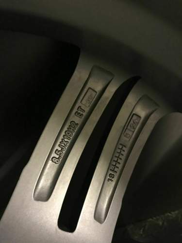

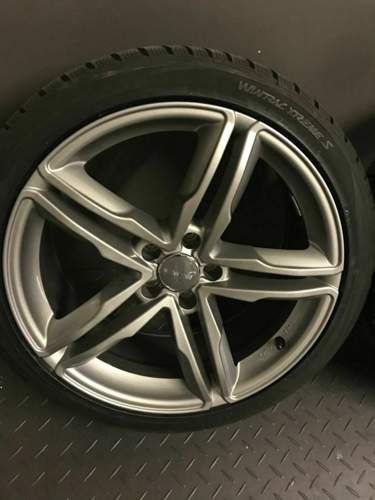

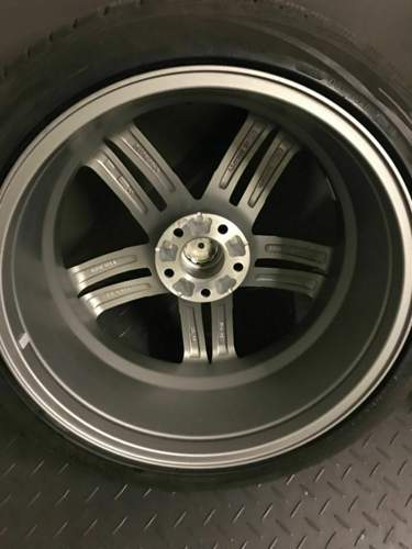

Mal eine blöde Frage:
Geht die Kombi auf einen normalen Sportback F5
Original Audi Sport Alufelgen
8W0 601 025 CP
8Jx19 ET26
235/40R19 96V
Hi philipK,
Serienfelge vom RS5, ein sehr schönes Rad.
Die Felgen passen auf jeden Fall, bei den Reifen wird es eng bei der Abweichung vom Abrollumfang.
Es kommt darauf an welches Reifenmaß als Referenz genommen wird.
225/50x17 zu 235/40x19 weicht zu sehr ab (+1,6%)
Als Vergleich 225/50x17 zu 265/30x20: 1,5% (gerade noch in der Toleranz).
265/30x20 zu 235/40x19: +0,1%
Was Du machen kannst: 255/35er Reifen montieren, oder mit dem Prüfer im Vorfeld sprechen, welches Maß er berücksichtigt.
Eine Einzelabnahme wird es auf jeden Fall.
Grüße Cokefreak
Vielen Dank Cokefreak für die ausführliche Antwort :) schönes Wochenende
Wenn du einen anderen Reifen montierst (Dimension unterschiedlich zu der getesteten Rad-Reifenkombination) kannst du es legal nicht mehr eintragen lassen, da unter anderem ein Impact-Test benötigt werden würde.
