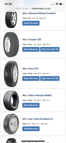

Hallo
Da bin ich wieder :-)
Ohne Worte der Erklärung weise ich auf mein Bild hin.
Wo ist Platz 44 hin?
Ich sage nur, wir haben eine Antwort bekommen und dies ist das Ergebnis
Eine schöne Woche euch!
80d9b8e6-23eb-4d94-b8cf-cbaa4b142031
Einfach rausgelöscht. Ich sage ja, bei Reifentests geht's nicht mit rechten Dingen zu und genauso läuft es schon seit Jahrzehnten bei Auto Vergleichstests. Nicht umsonst sagt man ja zu Autobild, das es das VauWeh Werksblatt ist und genauso enden die Tests immer. Es gab mal vor fast 20 Jahren einen sehr guten Reifentest, da hatte eine Zweitmarke gewonnen ( war ein Fulda Reifen) und das war das letzte mal das ich sowas gesehen habe. Ich glaube das war ein Test im Auto Strassenverkehr. Ich habe mir dann diesen Reifen gekauft, war ein sehr guter Sommerreifen und habe den sogar Kollegen empfohlen.

@Mohimahi schrieb am 3. September 2019 um 14:33:52 Uhr:
Hallo
Also jetzt wird es albern. Platz 44 ist hier, auch wenn er dort nicht so beziffert wird: https://www.autobild.de/.../sommerreifen-im-test-8643850.html#bild36
Es wurde bereits erklärt, dass das ein Autobild Test war. Ob Tyrereviews den Test listet oder nicht und ob Euer Reifen bei Tyrereviews erscheint ist vollkommen unerheblich. Und am Bremsweg ändert sich dadurch auch nichts.
