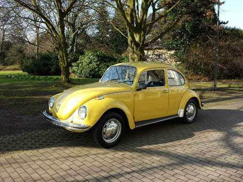

Hallo Enduro, stele doch bitte bei Gelegenheit noch ein paar weitere Bilder von deinem schönen Käfer rein.
Viele Grüße
Schubi

@schubu1971 - Bilder kommen noch.......

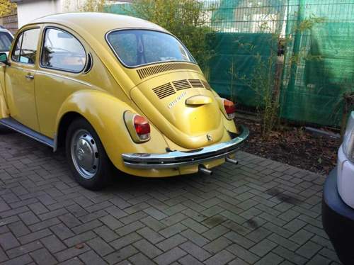

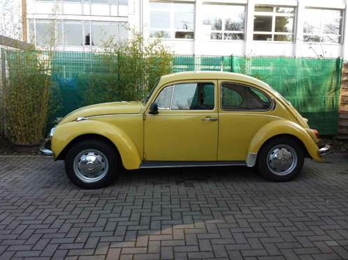

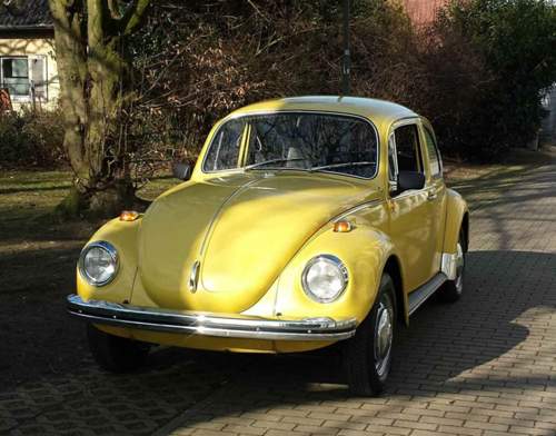

Anbei die Bilder..........
na, wenn der unten rum auch so gut ausieht, dann haste da ein wirkliches Schmuckstück erstanden;)
nur die Spiegel passen meiner Meinung nach nicht so richtig zum Fahrzeug
na der sieht ja lecker aus und fast original
gruss horst
Ja in der Tat, die Spiegel sind nicht besonders toll.
Daher hab ich mir schon Chrom-Spiegel geordert.
Abgesehen von dem Kupplungsproblem und einer leicht verstellten Spur an der rechten Vorderachse, kann ich getrost behaupten, den Wagen relativ günstig gekauft zu haben.
Es muss dazu gesagt werden, dass der Kleine seit 1977 in einer Garage gestanden hat und erst Ende letzten Jahren aus dem Dornrösschenschlaf geweckt worden ist. Einige Teile (Bremsen, Bremsleitungen/Schläuche, Spurstangenköpfe) hat er bereits neu bekommen.
Die Reifen (155SR15) sind nicht rissig und der Tüv hat ja auch nicht gemeckert. Eine DOT-Nummer kann ich jedoch nicht erkennen. Werde mir noch andere Felgen und Reifen besorgen, möchte da aber lieber, um die Auswahl an Sommer-/Winterbereifung zu erhöhen, die 165/80 R15 aufziehen.

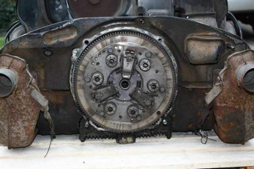

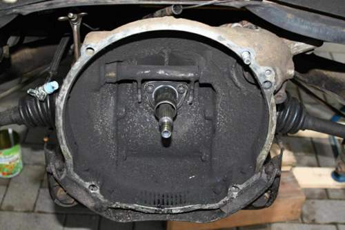

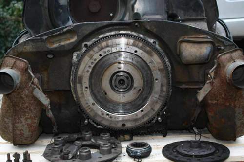

Prüfe, ob der Kupplungshebel auch fest auf der Ausrückwelle sitzt, bevor Du womöglich den Motor ausbaust.
Der Kupplungshebel war fest und in Ordnung.
Das Ausrücklager war nur mit einer Feder fixiert. Ob das wirklich die Ursache war?

Meines wissen gehoert die druckplatte nicht zu dein Typ Fahrzeug.
Du hast ein gefuhtes ausdruck Lager
http://www.vw-ersatzteilvertrieb.com/.../...z-200-mm-gefuehrt.html?...
Deine druckplatte ist fuer ein ungefuehrtes lager.
Und so stehn die gabeln zu weit nach ausen und verorsacht das rutschen der Koppelung.
Wenn du dann pech hast kann das ausdruck Lager sich in die gabelen vekanten.
NL groet Mark
