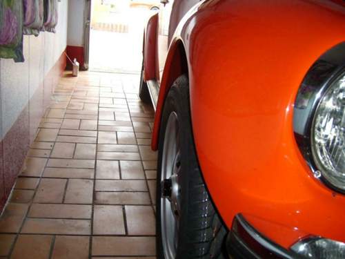

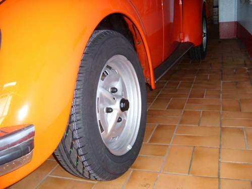

Hallo,so alles eingetragen ,Reifen 185/65/15 kein Thema ,wäre in der Toleranz ,Super Fahrkomfort, alle 4 Conti Regenreifen in der Bucht für 156 € alles Top ,und kein gewackele im Lenkrad mehr .Die Größe kann ich empfehlen . Luftdruck Vorne 1,7 und Hinten 1,9 .
