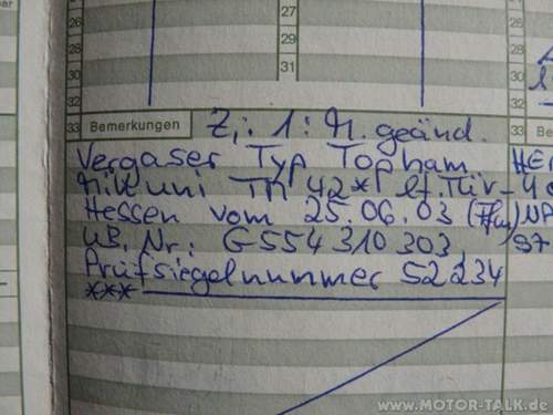

Servus,
die Kesstüten ham doch E- Prüfnummern, oder?
Da brauchts doch gar kein Gutachten, hätt ich jez gedacht.
GSM
Wie schon mal erwähnt, wird bei Eintragung das Gutachten eingezogen...ich kann Dir aber zeigen, was in meine Papiere eingetragen wurde.
Gruß SCOPE
P1060214
Entweder Gutachten dabei und Teil mit E-Nummer (zum Abgleich mit dem Gutachten) oder in die Zulassungsbescheinigung Teil I aufnehmen lassen.
