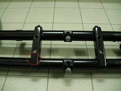

Hallo Jungs
Ich bin immer noch auf der suchen nach einen Bild
wo mann die Nummer der VVA sehen kann
( Ich finde bei meiner Achse nichts )
Bitte helft mir
Mfg Franz
Soweit ich weiß werden die VVA mit der Nummer beschlagen vom Vertreiber der auch das Gutachten dazu erstellt/ausstellt.
Wenn die Achse keine Nummer hat ist es eine der nie ein Gutachten zugeteilt war.Es gab Zeiten da konnte man auch welche ohne Gutachten kaufen,waren dann günstiger,oder wenn es ein Lumpenheimer war dann hatte man eine VVA die die ihr Geld nicht wert war. Müll gab es von den dingern reichlich.Zu weich,zu dünn oder ganz üble Lager.
Was der Markt heute so anbietet weiß ich nicht. Hab schon lange keine gebraucht.
Aber als ich gekauft habe da hatte jeder Händler am Treffen eine Palette(ja,kein Witz) voller VVA dabei. Mit Gutachten gab es da nur mit Vorbestellung,ohne konnte man die so wegschleppen.
Und genau deshalb konnte man gut vergleichen welche gut waren und welche echter Mist.Lagen ja da rum zum ansehen.
Meine Nummer ist am unteren Achsrohr,etwa 10cm links(Fahrtrichtung) vom Versteller weg.
Wo andere Vertreiber geschlagen haben weiß ich nicht.
Vari-Mann

Hier ist ein Bild von meiner alten Hoffmann-VVA, da kannst Du sehen wie das aussieht und wo die sitzt.
Hallo Ludibug
Danke für dein Bild
jetzt kann ich mir mal vorstellen wie das aussieht
bei mir ist da aber nichts
oder ich muß mal die Farbe abschleifen
Mfg Franz

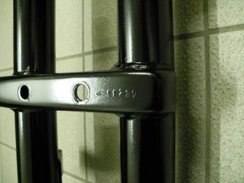

Hallo
kann mir vielleicht einer von Euch noch sagen
wieviele Stellen die Nummer bei einer Romano Schmidt - Achse hat?
bei den Felgen die er verkauft hat sind es 4
Mfg Franz
Habe auch diese VVA drin. Beim Kauf musste die FID angegeben werden und diese wurde von Beetlechoose auf der letzten Seite im Prüfbericht der Fa. Romano Schmidt vom 16.02.1993 eingetragen (der 1600er steht hier alledings nicht mit drin). Anwendungsbereich ist Typ 11-1200/1300/1500 mit kV und Typ 15 Cabrio 1500.
Nummer auf Achskörper habe ich keine gesehen. Damit zu Prüfer meines Vertrauens und das Teil war ohne grosses Häckmäck eingetragen (siehe Bild). Versuche halt einen kulanteren Eintrager mit Rückrad und faibel für VW Oldtimer zu finden ;-)
Ich hoffe es hilft dir ein wenig.
Udo
