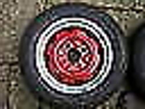

ich habe für meinen Mexico BJ´81, Mangels Felgen 5,5Jx15 ET 25 mit 185/65R15 gekauft.
Der Vorbesitzer hatte diese auf einem´64 Käfer und auch eingetragen, aber keine ABE dazu.
Ich habe mich jetzt schon per E-Mail mit unseren örtlichen TÜV in Verbindung gesetzt, die noch weitere?
Angaben benötigen und sich dann telefonisch mit mir in Verbindung setzen wollen.
Ich hab´mal notiert, was auf den Felgen innen eingestanzt ist:
Mangels D-5,5Jx15 1115 DOT 05/03 565 (Lochkreis 130x4, gemessen)
Könntet Ihr mir bitte irgendwie eine ABE zukommen lassen (tomlanzelot@gmx.de)
und wie erkennt man in den Zahlen, dass dies 25mm ET sind oder muss man das auch messen?
Und was bedeuten die Ziffern 1115 und 565?
Vielen Dank im Voraus; habe leichte Panik, dass der TÜV nicht mitspielt.

War glaub schon mal in nem Thread hier.
http://www.kaeferfriseure.de/index.php?pageid=78
Themenstarteram 29. März 2013 um 12:33
Vielen Dank für den Link!
Die ABE ist für ET 15 und 5Loch.
Ich versteh´auch nicht, dass man Mangels im Web nirgends erreichen kann.
Hab´das schon direkt und über den deutschen Vertrieb versucht.
Entweder kam, dass die E Mail nicht existiert oder es kam gar nichts zurück....
#Grüße
also dein bild ist der hammer, kleiner ging es wohl nicht mehr.:p
setzt dich mit dem verkäufer in verbindung, der die felgen in den papieren stehen hat und lass dir eine kopie davon zukommen.
damit gehst du zum tüv fertig, so habe ich das schon zig mal gemacht.
geht dann aber nur über tüv wegen §19 einzelabnahme.
Themenstarteram 29. März 2013 um 16:05
Ja, sorry, dachte das Bild wird beim Öffnen größer.
Aber danke für den Hinweis, der Vorbesitzer hat mir gerade den Schein gemault.
mal sehen was jetzt der TÜV sagt...
Übrigens auch vielen Dank für das Mail!
viel glück, aber ich denke das wird schon kein problem geben.
was mir auch nochmal einfällt steht bei dir eine kba nummer drauf???
weiss gerade nicht, ob meine kba nummern haben (eine nummer haben die, kann aber mangels intern sein), aber wenn ja kannst du so zum tüv fahren und der hat die unterlagen zu der kba nummer im rechner.
Themenstarteram 29. März 2013 um 16:30
Leider nein, von KBA ist nichts eingestanzt,
nur was ich oben geschrieben habe also 1115 und 565...
ok dann sind das die mangelsinternen nummern.
habe das auch bei den disatnzscheiben von kerscher die haben auch eine nummer, aber keine abe, nur werksintern.

Themenstarteram 6. April 2013 um 11:07
Hallo Gemeinde,
kurz Zwischeninfo zu den Mangels.
War mit einem Reifen beim TÜV, wollte das Ganze mal so "vorbegutachten" lassen.
Bin auch gleich zum Spezialisten verwiesen worden, der mich dann fragte, welche Einpresstiefe
die Felgen haben. Ich: "25", Er: "Dann ziags amoi nauf, des miassad scho bassen, kommst hoit dann vorbei"
(zu Deutsch: "Montiere diese, die müssten passen, mach einen Termin zur Abnahme")
Ich: "Ich habe ein ähnliches Gutachten aus dem Internet" . Er: " Hab ich in der Datenbank, passt echo."
Gar nicht schlecht, erstmal.
Hab´ich dann also aufgezogen, passen erstmal, schaut super aus, Termin für nächsten Dienstag (mit Ihm) ausgemacht, es scheint er kennt sich gut aus (was mir recht ist).
Jetzt probegefahren, Mist schleift bei Volleinschlag, aber wo. Gesucht und festgestellt, an den Schellenbefestigungen des Stabi (stehen schief).
Hab´meinen Lieblings-Schrauber angerufen, der mir die CSP-TAS (mit TÜV Abnahme) und Scheibenbremsen eingebaut hat und auch die Stabis neu verquetscht hat. Kurze theoretische Einweisung in Lenkeinschlags-begrenzung und auf meine Frage, ob ich denn einfach die Stabi-Schellen ein bisschen runterschlagen kann, meinte er, probieren beherzt aber nicht gewalttätig, der Stabi ist Federstahl, da kann nix passieren, ob es aber geht kann er nicht sagen, da sich der Stabi wieder so hinzieht wie er will.
Also probiert die je zwei Schellen etwas runtergeklopft - geht! Stabi bleibt. Schleift nix mehr.
Nächster Test: Kurve - ab auf die Bundestrasse voll in die (Rechts-) Kurve: Mist Reifen scheift am Kotflügel.
Im Stehen lässt sich die Federung nicht so weit runterdrücken, dass der Kotflügel schleift, aber in der Kurve
wirken halt dann doch andere Kräfte.
Notfalls muss ich den Kotflügel umbördeln, Reifen schliessen momentan mit den Kotflügeln ab, bzw. bleiben eigentlich leicht drunter.
Ist vom Lack her kein Problem, der Kleine braucht eh´ ein neues Outfit; Umbördeln hab´ ich aber noch nie gemacht, aber hier im Forum schon einige Tipps gelesen.
Jetzt mache ich mal gar nix mehr, mal kucken, war der TÜV meint.
Fortsetzung folgt...
Tom
