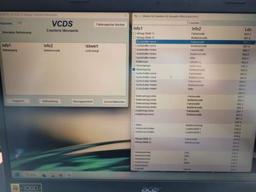

Okay also ich seh dann gleich mal nach, kannst mir kurz beschreiben wo ich im vcds nachsehen kann zwecks sitzbelegung bzw kann ich das damit überhaupt nachsehen ?
Ich hänge das gleich dann mal ran.
Mfg
Loomi
Nachtrag
Also codiert hab ich das über das Steuergerät 17
Dann mit der Auswahl 0xxx?x und hier hsb ich die 0 stehen für: keine Warnung
Eine sitzbelegung konnte ich nur für den Beifahrer finden, siehe Bild. Fahrer komischerweise nicht. Demnach weiß ich jetzt nicht ob mich mein Auto überhaupt erkennt als Fahrer...
Sitzerkennung
Der B7 hat keine Sitzbelegungserkennung.
Wie das Bild von mir zeigt hat er es zumindest für den Beifahrersitz. Funktioniert auch 1A, kann man mit etwas Druck sofort ändern/prüfen.
Fahrersitz liegt nahe das er es auch hat, konnte ich nur (noch) nicht finden.
(Allerdings ist Gutwarner auch beim Beifahrer ausgeschaltet und er erkennt trotzdem die Belegung, liegt ziemlich nahe das es beim Fahrersitz dann auch so ist. Dementsprechend sollten die Airbags dann funktionieren...)

@Loomi schrieb am 1. Januar 2023 um 11:22:28 Uhr:
Wirst Du auch nicht finden. 😁 😉
