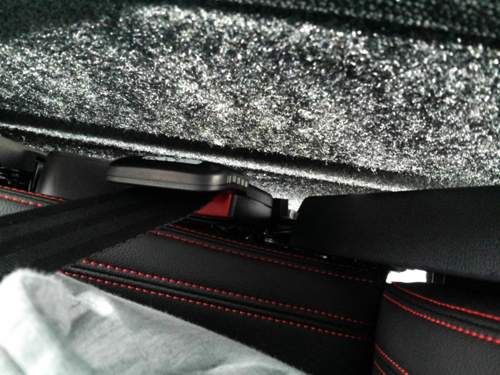

Ich musste neulich die 3. Sitzreihe nutzen und da ist mir aufgefallen, dass die Gurtschlösser scheinbar verkehrt herum montiert sind.
Fotos habe ich gerade keine zur Hand, versuche es aber zu beschreiben :
Der Taster zum lösen des Gurtes liegt normalerweise an der Aussenseite zum Sitz hin, dh. Bei angelegten Gurt wird der Taster vom Gurt nicht überdeckt. In der 3SR ist es aber nun so, dass wenn man an den äußeren Schlössern den Gurt einsteckt, dieser den Taster überdeckt.
Erscheint mir nicht Sicht sinnvoll, um den zu lösen, muss man die Finger zwischen Gurt und Sitz schieben.
Ist das bei Euch auch so?

Hi, also gerade nach geschaut: In der Tat ist bei dem Außenschloss der Drücker innen. Wird vom Gurt verdeckt.

edit: auf dem Foto kann man sehen, daß das Schloss verdeckt wird.

Weil man die Sitze wegklappen kann und der Gurt nicht im Weg sein soll, wenn man Kofferraum statt Sitze nutzen will.
Danke, jetzt, wo du es sagst, ist ne gute Lösung. Beim Gal war der Gurt unten an der Wan immer fest eingehangen und dann oben über die Rolle.
@ Adalbert mir geht da gerade ein Licht auf. :D
Also, man öffnet den Gurt erst in der Innenreihe. Dann ist er ja außen hinter dem Öffnungsriegel. Dann passt es. Kommst dann gut an den Riegel dran.
Tolle Konstruktion.
gruß Don

Macht Sinn die Konstruktion. Man muss halt nur die Reihenfolge beachten :)
Aber Einen Wermutstropfen hat es:
Wehe man hat hinten Kindersitze drauf! Dann wirds nämlich fummelig.
Ich dachte schon daran die auszubauen und umzudrehen, lasse das aber mal lieber sein. Macht ja alles Sinn...

Auch bei KiSi in Reihe 3 mußt Du nur einfach die Reihenfolge beachten.
Erst das „klobige“ Anschlussstück außen einstecken, dann Kindersitz einbauen, dann Kinder rein und in der Mitte anschnallen.
Den letzten Punkt schaffen meine Kids schon selber. Vor Punkt Eins natürlich die 2 Fahrzeugsitze aufklappen!
Gruß, JHJ
Hi, genau, man kann sogar das klobige Außenschloss immer dran lassen, wenn man es öfters nutzen tut. Dann ist es sozusagen, wie beim Galaxy, fest dran. Dann braucht man auch nur noch über den Schoß ziehen und fertich.
