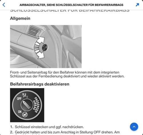

Was ist, wenn man den Beifahrerairbag deaktiviert hat. Gongt es dann auch? Weiß ich jetzt gerade nicht.
Den hat man ja eigentlich nur deaktiviert, wenn man gezwungenermaßen dort eine Babyschale abstellen muss, oder? Und die sollte ja auch angeschnallt sein ;) (Zumindest soweit ich weiß, gibt's da kein Isofix)
Doch gibt es für 50 Euro Aufpreis
Airbag aus wird aber im Display angezeigt und betrifft nur den vorne. Die Seitenairbags sind weiterhin aktiv. Deswegen müsste er auch "bimmeln" wenn der Airbag auf off steht.
Lass auf jeden Fall mal die WS drüber gucken. Ist die Sitzerkennung defekt, öffnet sich im Fall der Fälle auch kein Airbag. Wo nichts zu schützen ist, braucht man keinen Airbag.
Bei mir wird der Beifahrerairbag und der Seitenairbag deaktiviert.
