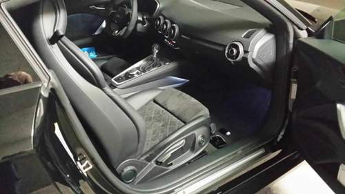

So sind meine auch, BJ. 05.2016.
Bild-1
Danke.
Das heißt also du hast schon die verbesserten und hast dennoch Probleme auf der beifahrerseite?
Oder gibt es von deiner Version noch eine Verbesserung?
Ob es die verbesserte Version ist kann ich dir nicht sagen und Probleme habe ich damit auch noch nicht gehabt.

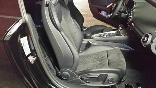

Kann das denn jemand bestätigen das Bild 2 (Schlaufe mit Knopf am Leder) die alte fehlerhafte Lösung ist
Und auf Bild 1 (Die Schlaufe aus dem Kunststoff) die neue Version ist die nachgerüstet werden könnte?
(Wenn denn die Ersatzteile lieferbar wären)
Img-0352
Img-0354
Bild 1 ist der Coupe und Bild zwei zeigt den Roadster und ist immer noch so.
Deshalb ist es ein Unterschied der Bilder.

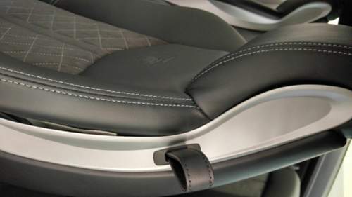

Bild 2 ist die Gurtführung im Roadster, okay.
Wie soll bei Bild 1 der Gurt durch die Schlaufe kommen, ich denke, Bild 1 ist die Rücksitzlehnenentriegelung im Coupé (zum Vorklappen derselben).
Im Bild 2 geht kein Gurt durch und es ist auch nicht vorgesehen, da es nur beim Coupe so ist.
Jetzt verwirrt ihr mich ganz.
Gibt es dann nur für das Coupé anscheinend eine verbesserte Gurtführung, oder auch für den Roadster?
Das kann ich dir nicht sagen, aber die beiden haben unterschiedliche Ausführungen und beim Coupe kann man den Gurt nicht mit der Schlaufe führen.
Die ist nur zum umklappen des Sitzes gedacht, deshalb kann man sie auch nicht öffnen.

Mein COUPÉ hat nur die runde Schlaufe ohne Druckknopf, die aus dem Plastik kommt. Dein Bild 1.
Wenn man daran zieht, kann man die Rücksitzlehne vorklappen, dass Fondpassagiere Zugang zu ihrer hinteren Sitzbank haben (genau so, wie in es in jedem normalen Zweitürer/Vier-oder-fünf-Sitzer einen Hebel seitlich an der Rückenlehne gibt, den man zum Entriegeln der Lehne hochziehen muss).
Die hat mit Gurtführung NICHTS ! ! ! zu tun. Es ist nur die Entriegelung der Rückenlehne.
Das Coupé hat gar keine separate Gurtführung am Sitz.
Bedienungsanleitung Seite 54:
Um die Lehne der Vordersitze vorzuklappen,
ziehen Sie an der Schlaufe und klappen Sie die
Sitzlehne um.

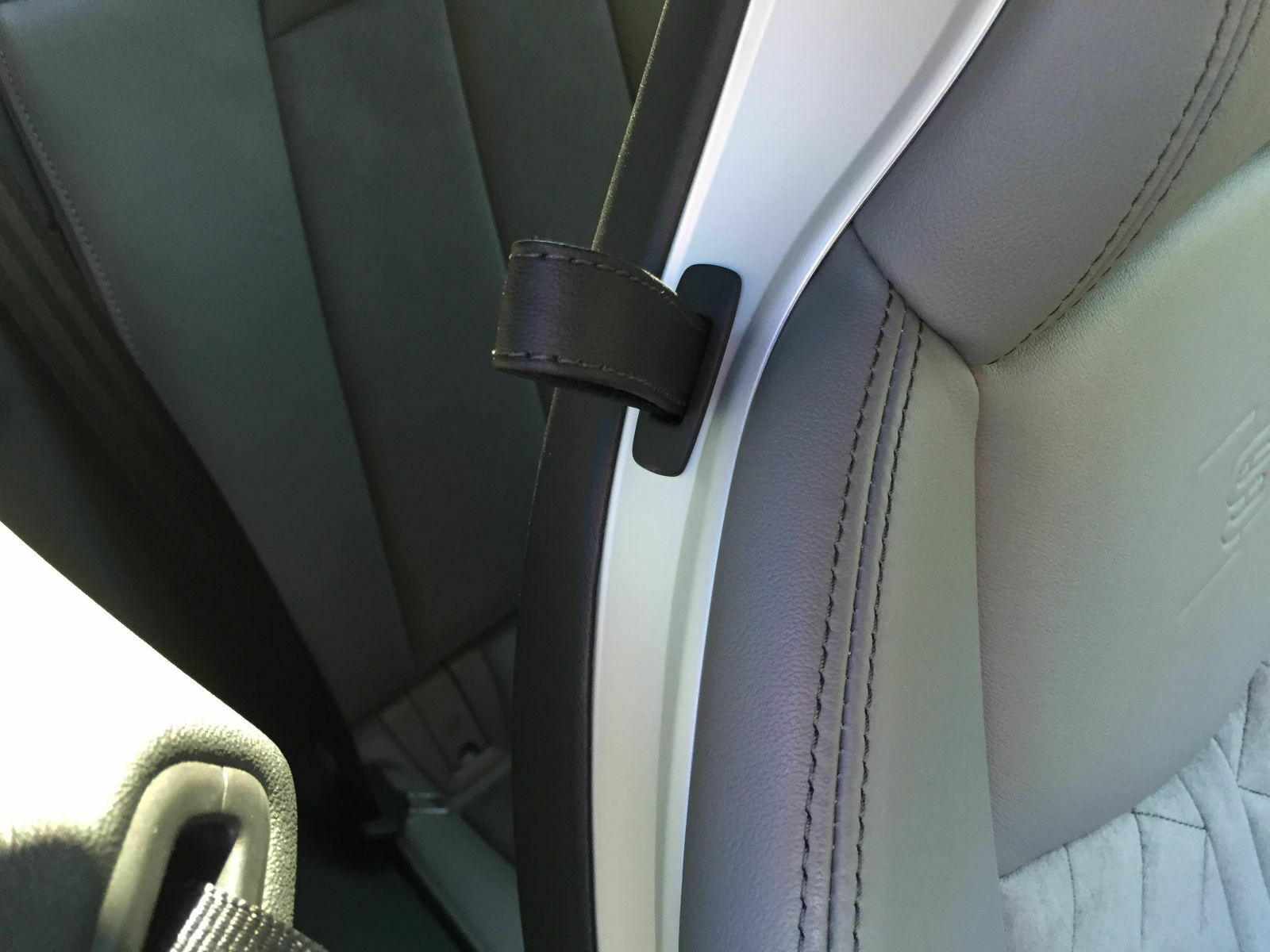

Themenstarteram 11. Oktober 2016 um 18:01
Das ist die neue Schlaufe
Sie sitzt höher und funktioniert perfekt ;-)
@Loenne1962 schrieb am 11. Oktober 2016 um 20:01:25 Uhr:
...sehr gut. und sie sieht auch größer/länger aus als unsere alte.
Ging das nun anstandslos? Dann würde ich meinen Serviceberater vom AudiZentrum auch nochmal drauf hinweisen, dass es bereits einen Tausch von Audi gibt. Vlt liegt da nun eine TPI vor?
