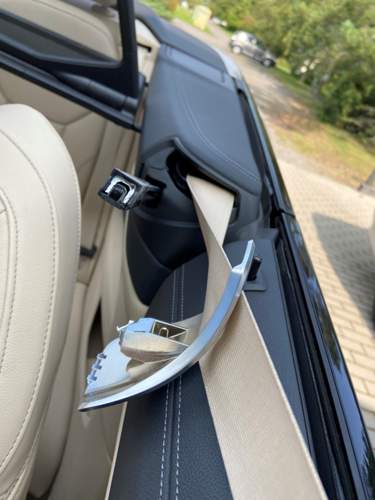

Echtes Vertrauen hatte ich zu dieser Kunststoffkonstruktion seit Kauftag nicht.
Heute, nach 68.251 Kilometern voller Gesamtfahrfreude ist es tatsächlich passiert...
Beim Bringend des Gurtes erst angebrochen und dann kurze Zeit später komplett durch.
(Ohne Fremdeinwirkung oder besondere Umstände, im klassischen Betrieb)
Muss mich jetzt mal nach Ersatz umsehen.
Selbstbau wird schwierig, da der Gurt ja "eingefädelt" werden muss.
Hatte schon Jemand das gleiche Problem ?
Gurtbringer

Oben rechts im steckengebliebenen Teil könnte man einen Lunker und damit einen Materialfehler im Spritzgussteil sehen oder erkennen.
Die Hauptbeanspruchung liegt als Biegung zum Fahrer hin vor, womit dann diese Hohlstelle unglücklicherweise auch noch an der Stelle mit den höchsten Zugkräften liegt.
Auch wenn ich mit der Plastikkonstruktion nicht zufrieden bin, so vermute ich wird dieses Plastikteil ohne Materialfehler grundsätzlich bis zur Schrottpresse halten.

Das Ersatzteil ist lieferbar.
[https://next.leebmann24.de/bmw-gurtbringer-links-10406118]
Nur der Einbau wird vom Fachmann empfohlen.
Hatte gestern mal probiert mit Sekundenkleber eine Notlösung zu erreichen.
Hat leider nicht gehalten.
Frage heute mal in meiner Werkstatt an.
Bis zum Austausch kann ich diesen Klebstoff empfehlen:
2K PU-SpeedControl Schnellkleber. Der Profi Smart Repair Kleber. Metallkleber, Kunststoffkleber, Reparaturkleber https://amzn.eu/d/0N78pZZ
Hält super, am Besten gleich mehr Mischrohre dazu bestellten.

So, Reparatur wurde auf Kulanz/Gewährleistung heute durchgeführt.
Ein Leihwagen wurde gestellt. Es wurde nur der "Kunststoff-Arm mit Lasche" getauscht.
Die Antriebseinheit blieb unberührt. Hat Alles auch nicht länger als 1 Stunde gedauert.
Alles wieder bestens !!!
