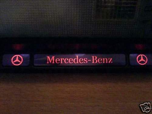

hat jemand Erfahrung,ob man die Gurtanzeige ständig während der Fahrt leuchten lassen kann?Meine damit ob es ewentuell alles zu heiß wird,das es ja alles nur Plastik ist und die ziemlich dünne Folie.Würde mir gerne die Gurtanzeige aus dem Anhang einbauen und dann auf Zündungsplus legen.MfG w124driver

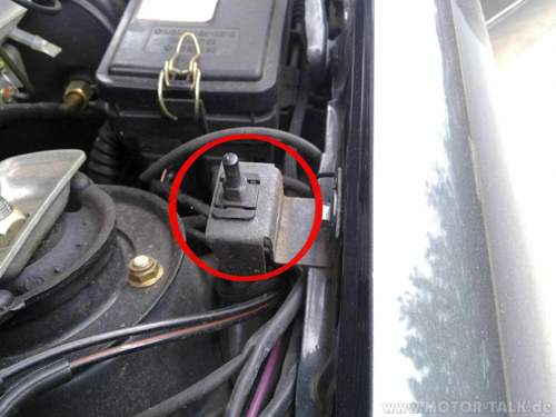

ah ich weis schon wie. bild kommt heute nachmittag
am 2. Juni 2009 um 10:53
Original geschrieben von egenwurm
…ging mir ja auch so, also das midden sich wundern ;)
hat mir natürlich keine Ruhe gelassen, ergo eben beim Brötchenholen mal getestet,
Motor an, Tür auf, Gurtwarnleuchte blinkt,
Motor an, Tür zu, jedoch Haube auf, nix.
Alles was auf den Haubenkontakt reagiert, ist die ab Werk verbaute EDW, nicht aber die Gurtwarnleuchte,
vielleicht liegt da, wenn evtl. etwas nachgerüstet wurde, der Unterschied :rolleyes:
Denn auch lt. meiner WIS, gibt es zwischen Haubenkontakt und Gurtwarnleuchte keine direkte Verbindung.
Warten wir mal ab, ob es noch weitere Stimmen/Informationen gibt ;)
anbei Bilder Haubenkontakt und EDW Bedienteil (Innenraumüberwachung/Abschleppschutz)
Fast alle nacchgerüst. Alarmanlagen geben so ein Effekt. Habe auch so gehabt. Da hängen Türkontakten mit Motorhaubeschalter zusamen( So ist einfach und leichter;). Nur Kofferaum hängt an der Kofferaumleuchte
Mfg

irgendwie krieg ich das mit dem bild doch nicht hin.oder?
Kontaktschalter
Kontaktschalter
am 2. Juni 2009 um 16:36
doch - doch, das hast Du prima gemacht ;)
nur, ein Bild vom Schalter klärt den Sachverhalt nicht wirklich auf.
Einzig ein Bild bei laufenden Motor (Drehzahlmesser zappelt/Öldruckgeber drückt)

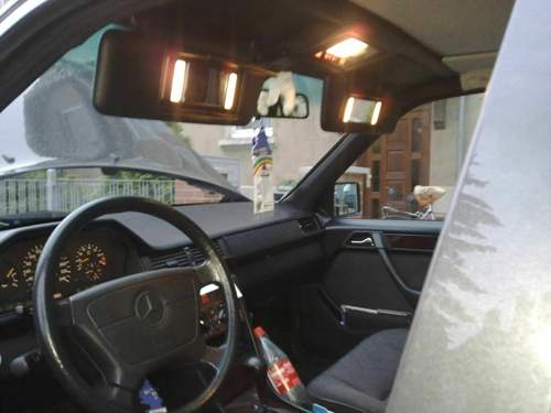

und geöffneter Haube bei gleichzeitig leuchtender Gurtwarnleuchte, könnte als Beweismittel "A" für Deine Aussage gelten :p
Das dabei die vorderen Türen geschlossen sind,
kann man dann an der nicht leuchtenden Innenleuchte (wenn Schalter auf Türkontakt steht) sehen ;)
Gute Position wäre z.B. die Rückbank...
...so sieht das bei mir aus (Deckenleuchte abgeschaltet - hat jetzt aber nichts mit der Gurtwarnleuchte zu tun)
da hatte ich mir gerade die Schminkdingers eingebaut, damit ich im Dunkeln die Falten glatt ziehen kann :D

@meixxu35,habe schon am Anfang des Beitrages nen link reingesetzt,wo es die Folien zu kaufen gibt.Weil schon danach gefragt wurde.Scheinen aber nicht mehr viele von dazusein.MfG w124driver
Ah, habs übersehen. Sportlicher Preis, für
bissl Minifolie ...
Themenstarteram 3. Juni 2009 um 11:35
naja muß ja auch bedruckt werden.Also ich finde die 7€ noch im Rahmen.Würde mich mal interessieren was du dir preislich vorgestellt hattest?MfG w124driver

also ich habe mir heute mal kurz die Leuchte angeschaut.Es sieht doch alles ziemlich kompliziert aus.Die Gurtwarnleuchte hängt wohl wahrscheinlich irgendwie mit der Innenleuchte zusammen.Kennt jemand diese Schaltung/Belegung der Innenleuchte/Gurtwarnanzeige?Mein Ziel wäre es halt irgendwie nur die Gurtwarnleuchte zum dauerleuchten zu bringen.Die Birnchen der Gurtwarnleuchte sind ja 3 mal 2Watt aber wie gesagt halt irgendwie mit der Innenraumleuchte gekoppelt.Wäre für Tips/Hinweise sehr dankbar.MfG w124driver

so,hier nun die antwort auf deine skeptische einstellung dazu.das die türen zu sind sieht jeder,(die innenleuchte ist an wegen der offenen haube) und? gurtwarner ist an...
