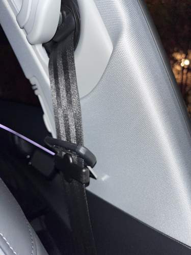

Bei mir ist auf der Fahrerseite der Gurt verdreht. Die Schnalle zeigt nach innen. Daher habe ich immer einen halben Dreh im Gurt.
Auf der Beifahrerseite zeigt die Schnalle nach außen.
Wie bekomme ich das umgedreht? Nur beim Händler?
Auto ist 3 Monate alt :-)

Vielleicht muss man den Gurt auch nicht falten zum drehen.
Oft verdreht er sich über die Zeit hinter der B-Säulen-Verkleidung.
Gurt ganz rausziehen, gegen die Verdrehung drehen und wieder in die Verkleidung führen. Danach einige Male rein und rausfahren lassen bzw. an- und abschnallen um den sauberen Lauf zu prüfen.

Das sieht man dann aber weil er nach unten hin ebenfalls verdreht ist. Okay, dazu müsste man selbst schauen - vermutlich muss man dafür dann aber auch in die Werkstatt. Wenn die Brille dreckig ist muss man ja schließlich auch zum Optiker weil man nichts mehr sieht….

Deswegen hatte ich weiter oben gefragt, ob der Gurt selbst sauber läuft.

Schon mal versucht den gurt durch die schnalle zu drehen? Ich meine bei unseren 4K/C8?
Ich schon, doof bin ich nicht, aber der schlitz in der schnalle ist so eng, da geht nichts mit drehen!
(ausserdem war die schnalle gedreht durch das drehen des gurtes zwischen aufroller und schnalle. Nicht die ganze schnalle auf den gurt)
Komplett ausziehen (der gurt, nicht der fahrer 😁 ) und oben an der B säule in die richtige richtung drehen und wieder aufrollen lassen. Das geht, da ist der schlitz breit genug.

Und ich bezweifel dass jemand der nicht vom Fach ist, beurteilen kann,
das der verdrehte Gurt oder Schloss sicher ist
Eiin verdrehen des Schlosses mag zwar helfen, aber wie sieht es in der Aufwickelung aus?
Eine falsch montierte Aufwicklung zerstört im laufe der Zeit die Fasern des Gurtes
Meiner Meinung ist es unbedingt notwendig hinter der Verkleidung zu schauen, ob der Gurt richtig aufgerollt wird.
Alles ander sind fahrlässige Vermutungen.
Der Gurt ist das erst Teil, dass einem vor schlimmen Verletzungen bewaren.
Somit ist es eines der Bauteile, die nur durch eine Werkstatt überprüft werden müssen.
