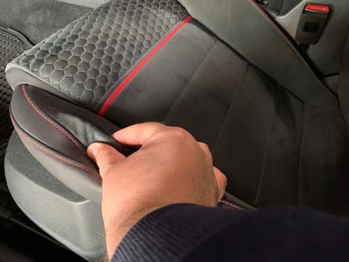

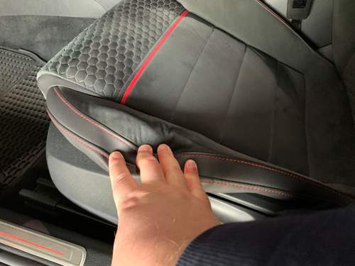

ich bräuchte einmal eure Hilfe. Irgendwie habe ich es geschafft, dass bei mir der der Schaumstoff der Sitzwange verrutscht bzw. von dem Metallbügel gerutscht ist.
Abgesehen davon, dass das ganz schön unbequem ist, wenn der Oberschenkel ohne Polster gegen den Metallbügel drückt, ist das bestimmt auch nicht gut für den Sitzbezug.
Weiß von euch jemand wie aufwändig es ist den Sitzbezug auf der Sitz-Außenseite zu lösen, um den Schaum wieder zurecht zu rücken?
Kann man den Bezug lösen und wieder befestigen, ohne dass der ganze Sitz raus muss?

Branchenverzeichnis aufschlagen, unter "Autosattlerei" nachlesen und da anrufen.
Um den Bezug zu lösen muss der Sitz raus
Ja, man muss den Sitz ziemlich weit zerlegen um an die Halter der Polster zu kommen. Aber ich denke ein Anruf beim Profi ist da ein guter Tipp
Sitz ist leichter als Lehne. Wer mit den Fingern etwas begabt ist, bekommt das hin. Ich gehe aber davon aus, dass der Schaumstoff defekt ist, denn der kann nicht verrutschen, der umschlingt den Bügel ja. Ich gehe davon aus, dass er verschlissen ist. Evtl. vorher jemand mit Übergewicht im Sitz gewesen oder beim Ein- und Aussteigen immer über die Wange gerutscht? Es ist daher nicht mit geraderücken getan, da wird man den Schaumgummi reparieren und aufkleben müssen. Der Bezug ist unten nur im Sitz eingehakt, der geht schnell runter. Aber erst mal Sitz ausbauen.
Aus Erfahrung,würde ich auch sagen,das der schaumstoff hinüber ist. Das wir auch nicht zu kleben sein. Der wird an der Stelle schon ziemlich belastet.

Vielen Dank an alle die konstruktive Beiträge geschrieben haben. ;-)
Ein Termin beim Sattler ist bereits gebucht.
