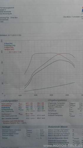

Original geschrieben von GT Ingo
doch ist sie, denn der aktuelle TDI im GTD stellt seine Leistung ( PS und NM) über ein viel breiteres Drehzahlband zur Verfügung, als frühere TDI Motoren.
Einfach mal fahren und dann erst hier posten 😉
das! habe ich auch nicht (auch nicht im ansatz!) angezweifelt😉
aber zahlenmäßig siehts du doch auch einen unterschied zwischen der spanne für das motordrehmoment 1750-3250 u/min bzw. 1500-4400 u/min. sprich einmal ein nutzbares drehmomentplateau von 1500 min und einmal eins von 2900 min😉
zudem muss der TDI ab leerlauf 250 u/min höher drehen als der TSI, um den vollen druck anzubieten. deshalb ist die fahrbarkeit eines TSI im niedrigen drehzahlbereich wesentlich homogener als beim TDI.
das belegt dein diagramm doch auch eindeutig!
ich habe übrigens einen commonrail 3. generation in meiner garage stehen. ein BMW N47D20 im BMW X1. und auch bei diesem motor steht drehmomentpeak erst ab 1750u/min zur verfügung. also nix anderes als beim GTD😉

reden wir beide über das gleiche fahrzeug? also in dem VW-konfigurator, den ich ansurfen kann, steht das max. drehmoment beim 220PS 7´er GTI mit 350Nm in einem bereich von 1500 und 4400 u/min.
natürlich habe ich auch nirgends geschrieben, das das max plateau bereits ab 1200 min ansteht, aber 1200 sind von 1500 weniger weit entfernt als 1200 von 1750. da der anstieg des drehmoments beim TSI steiler verläuft als beim TDI (beginnend ab leerlauf) hat demnach der TSI bei 1200 min ein relativ höheres drehmoment anstehen als der TDI. der TSI hat bei rund 1250 min bereits 300nm anstehen ... der GTD dagegen dümpelt da erst bei cirka 230 Nm herum😉
TSI: http://data.motor-talk.de/.../...tungsdiagramm-2336458820869779522.jpg
TDI: http://www.wetterauer.de/index.cfm/go/produkte.datenblatt/tm_id/3867
