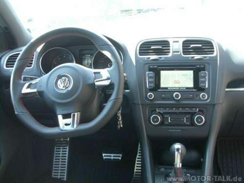

hat mal einer von euch ein bild des serienmäßigen gti lenkrads ohne mufu??? wäre ganz nett...
...hatte denner84 doch vor kurzem erst gepostet:
http://www.motor-talk.de/.../gti-normal-1-i202871765.html
Hier mal ein Foto von einem eingebauten GTI-Lenkrad ohne MuFu.
Gti-lenkrad-ohne-mufu
am 21. Mai 2009 um 16:51
@mj66:hab ich übersehen, sorry
@gig 21: thx!!!!perfekt, so wollte ich es sehen...werde nun doch beim serienmäßigen bleiben...

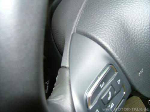

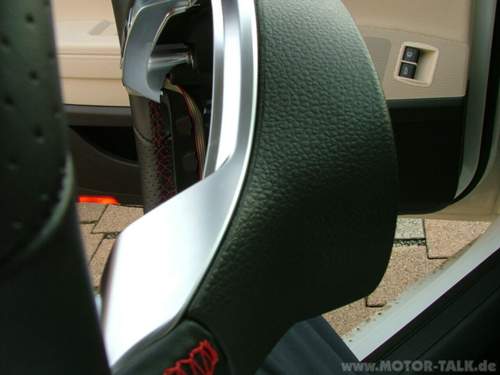

Also das Lenkrad vom Golf 6 GTI (ohne Airbag) passt nicht im Passat CC.
Es scheitert am Airbag bzw an den Multifunktionstastern !!!
Bilder sagen mehr als 1000 Worte!
Bild 1 = GTI Lenkrad
Bild 2 = Passat CC Lenkrad
Dscf5348
Dscf5345

Die Frage war, ob das Lenkrad passt und ja es passt definitiv. Niemand redet davon, den Passat Airbag aufs Gti Lenkrad zu übernehmen. Ich habe das Scirocco Lenkrad Mj 2010 in meinem Golf 6 Highline. Komplett mit Airbag getauscht. Aufnahme Airbag und MuFu Stecker passt alles einwandfrei!
