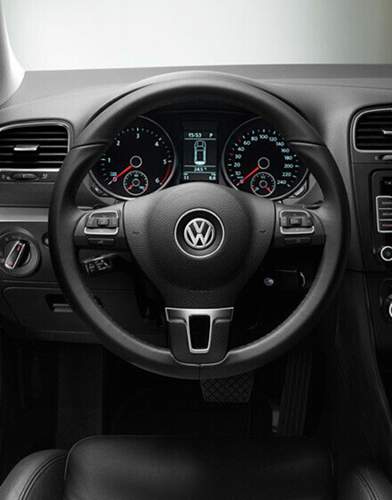

Servus,
also schaut euch doch mal ein Bild von nem Highline Lenkrad Airbag und ein Bild von nem GTI Airbag an.
Es kann mir doch niemand sagen, dass die Airbags gleich sind! Die Form an den MuFu Tasten etc ist doch ganz anders!
Also ich denke nicht, dass es problemlos passt!
Original geschrieben von DanielTSI
Servus,
Doch! Sieht absolut gleich aus. Der Airbag ist das Teil in der Mitte. 😉

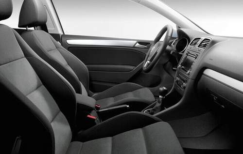

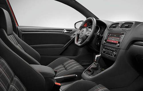

"Normales" Lenkrad
GTI-Lenkrad

Nein, definitiv nicht!
Ich versteh nicht, was ihr da immer seht... Schau Dir mal die Bilder an!
Ihr müsst auf die Absenkung neben den MuFu Tasten beachten! Außerdem sieht mein Golf 6 Lenkrad nicht so aus wie das auf Deinem Bild.

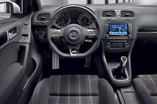

Gti
Highline-mufu-lenkrad

Schaut Euch doch einfach nochmal die 2 Fotos von der VW Homepage an. Der Airbag ist anders! Hundert Pro!
Da bei den MuFu Tasten ist der Airbag abgeflacht beim Highline und beim GTI ist ne Einkerbung!!
Gti
Highline

Deine Fotos sind die richtigen und zeigen den Zustand, wie es ist!
D.h. 2 unterschiedliche Airbag- Prallkissen!
Aber wenn ihr die Länkräder tauscht, warum nehmt ihr dann die Airbags nicht mit.
Verstehe ich nicht???
Altes Lenkrad runter...neues GTI- Lenkrad druff und fertisch.
Gruß der surversilver

Also, ich weiß ja nicht, ob dein Lenkrad ein altes ist oder das an der MuFu liegt, aber bei den Fotos, die hier manche reingestellt haben, ist genau der Airbag wie beim GTI zu sehen.
Z.B.:
http://www.motor-talk.de/bilder/-mein-golf-vi-ist-da-fotos-berichte-g2295321/innen-i202888972.html
http://www.motor-talk.de/bilder/-mein-golf-vi-ist-da-fotos-berichte-g2216758/sdc10151-i202886731.html
http://www.motor-talk.de/bilder/-mein-golf-vi-ist-da-fotos-berichte-g1806682/golf-012-i202873916.html
Ja, dann liegt das wohl an den MuFu Tasten. So ein scheiss :-)
In dem Fall hab ich mal wieder nen falschen Airbag, er passt zwar bestimmt, sieht aber net wirklich toll aus...
