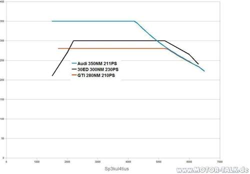

Am besten sieht man sich sowas immer auf einem Diagramm an.
Hab eins gemacht und da sieht man es... wer es haben will...
nur mal so am rande...das ganze hier weicht jetzt langsam aber sicher vom thema ab 😉
Da sind alle 3
hoffe mal es kommt hin
Audi und GTI habe ich nach der NM-Angabe mithilfe von PS und Drehzahl weitergerechnet. Beim ED 30 habe ich die Originalkurve von RRI.se genommen , nicht die gemessene.
Nicht auf ~5NM festnageln, da die Skalierung recht groß war.
Drehmoment
Valvelift ermöglicht lediglich Steuerzeiten zu verschieben durch eine relatives Verdrehen der Einlassnockenwelle. Dies wurde hier benutzt um bei niedrigen Drehzahlen die Füllung zu erhöhen. Daher das grössere Drehmoment bei niedrigen Drehzahlen. Bei hohen Drehzahlen ergibt sich kein Unterschied, da dort die Steuerzeiten im Wesentlichen identisch sind. Die Effekte sind im reduzierten Verbrauch bei niedrigen Drehzahlen und im Durchzug zu finden.
