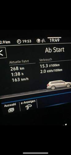

Wenn man zu Randzeiten unterwegs ist und alle Rahmenbedingungen, wie Wetter, Anzahl an Baustellen, Wenige Geschwindigkeitbegrenzungen etc. passen, dann kann man schon einiges an Zeit gut machen.
Ob der stark erhöhte Verbrauch einem das dann Wert ist, bleibt jedem selbst überlassen.
Genau, es müssen alle Parameter gut passen damit es sich lohnt. Bin vor kurzem von Frankfurt nach Köln gefahren. Hin mit ACC auf 110 und ein Hörbuch an. Zurück aktiv flott gefahren, hat am Ende 15 Minuten ausgemacht und der Durchschnittsverbrauch stieg um 1,3 Liter.
@Passat-B8BiTDI schrieb am 21. Februar 2022 um 12:56:13 Uhr:
Schnell fahren lohnt zeitlich schon, aber nur wenn es konstant ist.
Konstant ist das entscheidende Wort. Gerade schwere Autos wie den GTE wieder zu beschleunigen, benötigt viel Energie. Fährt er konstant, spielt das Gewicht (im Gegensatz zum Luftwiderstand) kaum noch eine Rolle.
Dem kann ich nicht zustimmen. Wenn man den momentaneren Verbrauch betrachtet, braucht 190km/h 11l. Bei 150km/h sind es nur 8,5l. Der Luftwiderstand steigt quadratisch mit der Geschwindigkeit. Konnte ich auch mit dem Verbrauch über längere Strecken freier Fahrt bestätigen.
190 km/h im Schnitt (??!) brauchen nie und nimmer nur 11 Liter (siehe auch 3 Posts vor Deinem). Und 150 km/h auch keine 8,5 Liter. Dann bist Du mehr als die Hälfte der Zeit mit 80 km/h in Baustellen unterwegs auf Deiner 11,5 Liter Strecke bei 190 km/h-Strecke ;-) Dann kommt das vielleicht hin...
So oder so finde ich diese Vergleiche auch leicht sinnbefreit, um mal wieder auf das Thema zu kommen. Solange wir hier über möglichst schnell von A nach B und hunderte km auf der AB reden, sollten wir dem Titel noch hinzufügen: DIESEL.
Hatte das selbst letztens mal getestetet.
130-210 je nach Geschwindigkeitsbegrenzungen und immer maximal im GTE Modus beschleunigt hatte ich 12,0l/100km im Schnitt auf 150km.
Danach mit 130 ACC gemütlich gefahren da war ich bei 7,5.

Wobei ich beim GTE mit leerem Akku den Eindruck habe, dass wiederholtes Beschleunigen sich erstaunlich stark im Durchschnittsverbrauch niederschlägt.
Wieso ist doch logisch.
- Der GTE ist mit leeren Akku einfach nur ein verhältnismäßig schweres Auto mit kleinem Downsize Turbobenziner, der gegen das Gewicht über Drehzahl mit (verhältnismäßig) niedrigerer Otto-Motorleistung und schlechtem Wirkungsgrad kämpft.
- Auf der anderen Seite erzeugt der enorme Wirkungsgrad des Elektromotors gerade in den Situationen, in denen Masse bewegt werden muss, eine deutliche Verbrauchsreduktion.
- Der subjektive Eindruck, dass sich der fossile Durchschnittsverbrauch "stark" erhöht - was auch immer stark in dem Zusammenhang meint - wird doch gerade dadurch verstärkt, das im Hybrid-Modus / Elektromodus der Benzin-Verbrauch vorher deutlich gesenkt wird.
- Eine Spreitzung von 3-4 Litern hybridisch bis 13-14 Liter rein auf Benzin mit entsprechenden Fahrzeuggewicht von vermutlich 1.9 Tonnen aufwärts mit Ausstattung bei kleinem Benziner ist für mich ohne weiteres und ohne ein Erstrecken vorstellbar.
