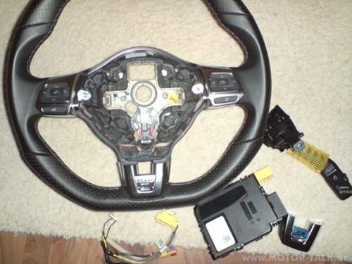

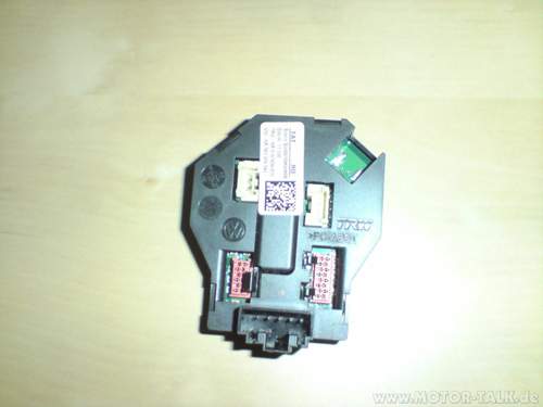

lenkrad eingebaut und alles codiert, aber die tasten funktionieren nicht, wenn man auf ok drückt wird das radio leiser...hab jetzt ein neues steuergerät für das lenkrad bestellt mal sehen, ob es daran lag...das andere muss schon etwas älter sein...die teile müssten ja dann abwärtskompatibel sein, weil es gibt nur noch eine teilenr...das jetzige sieht anders aus...
Altes steuerteil in der mitte
Neues steuerteil 5k0959542

Hab jetzt das steuerteil eingebaut Radio funktioniert jetzt mit den linken tasten aber die mfa geht immer noch nicht keine Reaktion wenn man die rechten knöpfe drückt.
Hat das schon jemand gehabt?
Hast du den Lenkstockhebel gegen einen ohne Tasten getauscht? Man kann an der Stelle meinen Infos nach nur auf einer Hochzeit tanzen, wenn ein MuFu-Lenkrad nachgerüstet wird muss die Wippe am Lenkstockhebel weg...
vg, Johannes
hallo mrxy, habe lenksäulensteuergerät 1K0953549CD eingebaut, entsprechendes airbagkabel 5K0971584A und das lenkrad sowie den neuen lenkstockhebel ohne tasten 1K0953519H...
codiert wurde auf mfl ohne tiptronic und ohne pushtotalk...und lenkstockhebel irgendwas...danach ging die lautstärke nur leiser auf der ok taste...also ab zu vw und das steuerteil fürs lenkrad, also das kleine ding direkt im lenkrad 5K0959542 gekauft und eingebaut...jetzt funktionieren die linken tasten fürs radio einwandfrei nur mfa gehts nix absolut nix mit den rechten tasten...mein "einbauer" ist auch ratlos...und er arbeitet bei vw und kennt sich aus...was kann es sein? tasten rechts defekt? könnte k...hätte nicht gedacht dass es so teuer wird...muss man noch was anderes codieren? im scan steht auch da mfa n.v. also nicht verbaut...😕
werde jetzt noch als letztes neue tasten bei vw bestellen und testen ob es dann funktioniert...vielleicht hat sich in der elektronik der tasten ja auch bei den mj was geändert...wenn es nicht funktioniert, werde ich wieder alles auf den urzustand zurückbauen und mich freuen, sinnlos geld ausgegeben zu haben...
neue tasten sind drin und es funktioniert jetzt so wie es sein soll...lenkrad war ziemlich unbenutzt von eb**, aber mj09... das funzt in einem mj10 absolut nicht...
