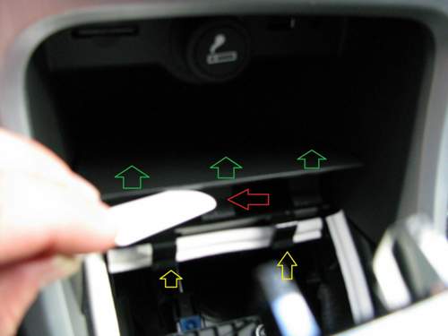

Weiß von euch jmd. wie ich den Chromrahmen an der Schaltkulisse wegbekommen? Ich möchte den mit Teflonband unterfüttern da beidir der Chromrahmen bei jedem Schaltvorgang knarzt.
so habe mal schnell für dich eine ausbau anleitung mit fotos gemacht...
1. gummifach rausnehmen siehe foto 1.
2. irgend ein plastikkeil suchen was so dick ist wie ein eisstiel evt. was von tupper zuhause!? damit keine kratzer und keine nasen enstehen!
kein schraubendreher verwenden! vorsichtig hochhebeln siehe foto 2 das plastikteil kann man auch rausnehmen!
danach die beiden nasen gelbe pfeile (foto 2) zur moterhaube drücken und den chromrahmen hoch nehmen...

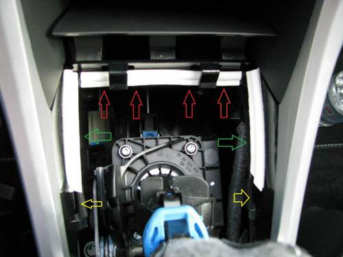

3. dann mit fensterprofil die punkte abkleben die ich mit einen pfeil mackiert habe! die roten pfeile sind die haupt knartsch punkte wovon es kommt!
da fehlt ab werk ganz klar fils unter!
bei den grünen pfeilen (foto 3) auch noch etwas fensterprofil entlang kleben...
bei den gelben pfeilen (foto 3) kein fensterprofil kleben! die punkte müssen frei bleiben...
das wars alles wieder einklipsen und die ruhe genießen...
hoffe konnte helfen

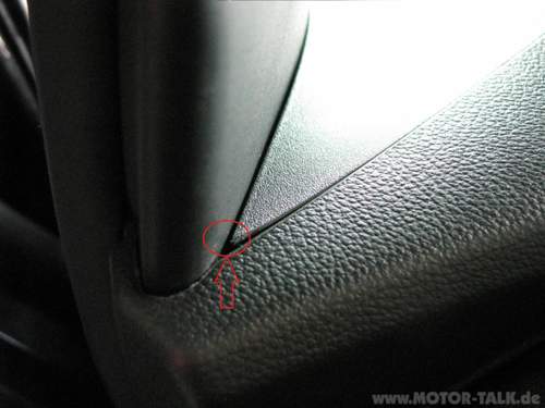

sorry hat nichts mit opel zu tun! was ich an meinen ersten opel wagen für kleinst sachen gefunden habe ist eine lachnummer! die behebe ich lieber selber als opel ranzulassen! auch wenn du 1000 mal recht hast das sowas für den preis nicht sein darf!
du kannst heute nur nicht mehr nach den preis gehen weil auch bei ein audi a6 für evt. 80.000 flocken genau das selbe passiert weil es auch nicht wertiger ist und manche teile genau so billig sind!
die werkstatt macht nichts anderers als mit fils irgend ein klappern abzustellen warum also nicht selber machen!?
man macht es selbst auch viel gewissenhafter und spart sich noch den werkstatt termin spritkosten und evt. noch kratzer etc...
glaube mir opel hat eine bessere qualität wie der vag konzern! ich codiere immer noch vag autos und sehe die kisten beinah täglich! aus heutiger sicht tun mir eigentlich alle vw fahrer leid die sich für mehr als 30.000 euro ein aktuelles vag auto geholt haben die es wirklich nicht mehr wert sind....
früher vielleicht mal heute nicht mehr...
winterkorn und co. lacht sich sicher eins ins feustchen für die treuen dummen kunden die sie täglich verarschen mit ihrer wirklich zurzeit minderwertigen ware...

fast richtig! ja das darunterliegende teil! und wie im bild 2 gelbe pfeile die halte nasen zum motorblock leicht drücken um den rahmen hochzudrücken wirklich nichts wildes der rest macht dann deine logik...
naja heute heißt das zeug von tesa nicht mehr fensterprofil nennt sich tesamoll CLASSIC P-Profil-Gummidichtung einfach googeln unter google bildersuche und du hast eine vorstellung wie das fensterprofil aussieht! kannst auch normales tesamoll nehmen was kein p-profil hat!
in der regel hat man sowas im keller rumliegen oder vergleichbares...
vergess teflon das hat bei mein golf 6 gut funktioniert ist aber nicht mehr auf dem opel übertragbar für diese sache!
da mich das knarschen selbst gestört hat habe ich bei der gelegenheit gleich fotos gemacht für dich und allen genervten ist bei wirklich fast jeden gtc das knartschen weil da eben fils fehlt worauf der rahmen liegt...

ok nochmal aber nun zum letzten mal ;)
der sack mit rahmen bleibt da erstmal du beginnst mit der gummimatte rausnehmen dann siehst du das darunterliegende plastikteil!
das musst du mit einen plastikeil raushebeln!
ist das teil rausgehebelt und entnommen
siehst du dahinter die zwei nasen womit der rahmen verclipst ist
die nasen drückst du richtung haube dann nimmst du gleichzeitig den rahmen hoch das wars dann siehst du alles so wie auf den fotos...
vermute mal die anderen astra j haben das auch!
nicht alle aber viele ist einfach die toleranz der plastikteile und eben der fehlene fils!

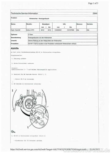

Ich habe meinen FOH gebeten, mir einmal das Blatt über die Abhilfe "Achse anbohren" auszudrucken... Und hier ist es... Wenn die Schrift zu klein sein sollte, schreibe ich hier einmal die wichtigsten Informationen und Arbeitsschritte auf:
Fahrzeug: Opel Astra J GTC
Modelljahr: 2012
FIN: CG000001 bis CG107856
Ursache: interne Reibung an den Nietpunkten der Hinterachse
Produktion: ab KW 17/2012 wurden in der Produktion verbesserte Hinterachsen verbaut
Vorgehensweise:
Im Fall einer Kundenbeanstandung WD-40 in die Hinterachse einsprühen.
1. Fahrzeug anheben
2. beide Hinterräder ausbauen
Hinweis: Arbeitsschritte 3-7 auf beiden Fahrzeugseiten durchführen
3. Kernloch für M6-Gewinde bohren (Bohrer 4,9mm Durchmesser verwenden)
4. M6-Gewinde in Hinterachse schneiden
5. WD-40 in Hinterachse einsprühen (mind. für 30 Sekunden sprühen)
Hinweis: Das Röhrchen beim Sprühen, soweit wie möglich in die Hinterachse einführen, mit Druckluft das WD-40 in der Hinterachse verteilen
Wichtig: Bei der Verwendung von Druckluft das gegenüberliegende Loch mit einem Lappen verschließen, um das Aufbringen des Schmiermittels auf die Bremsscheibe zu verhindern.
6. Schraube eindrehen (Schraubensicherung auftragen, mit 12Nm festziehen)
7. Korrosionsschutzwachs auf Schraubenkopf auftragen
8. beide Hinterräder einbauen
9. Fahrzeug ablassen
Hinweis: Während der ersten gefahrenen Meter ist es vereinzelt möglich, dass das Knarzgeräusch immer noch hörbar ist. Es braucht einige gefahrene Meter, damit das Schmiermittel an die betroffenen Stellen in der Hinterachse kommt.

am 23. Juni 2012 um 9:00
Wow du hast ja einen guten Draht zu deinem Händler:)
Vielen Dank. Die Lösung mit der Schraube eröffnet nach der Garantiezeit auch eine gute Möglichkeit wenn das Knarzen wieder kommen sollte. Sollte die Sache nicht auf Kulanz gemacht werden, kann man ja selber die Schraube rausdrehen und wie beschrieben nochmal Schmiermittel einführen.
Coole Sache :)

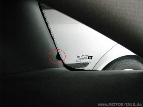

so katana wie von deiner PN gewünscht!

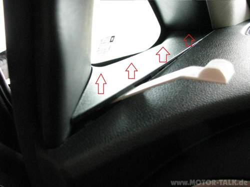

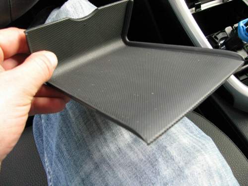

ausbau der A-verkleidung und um den himmel in den A-verkleidung bereich leicht zu lösen um schaumstoff oder vergleichbares zu unterfüttern oder kabel oder was auch sonst bei dir knart zu beheben!
die bilder von 1-7 sind die schritte!
wie immer plastikkeil verwenden um keine kratzer etc. zu verursachen!
die bilder habe ich gestern aufgenommen in der garage von meinen gtc damit du siehst was sich geändert hat bei unseren gtc zu der anleitung...
bild 7 kann man ganz gut hintergreifen nur etwas die türdichtung zu seite drücken!
das brillenfach und die sonnenblende sollen gelöst werden um ein teil des himmel zu lösen wo evt. auch knarschen oder vibrationen herkommen könnte hinter der plastikkappe befinden sich schrauben vermutlich torx schrauben t20 oder größer wie bei vw auch!
von dieser anleitung kannst du dir ein paar sachen abgucken die zum teil übertragbar sind hier der link dazu!
bitte aufpassen und mit viel gefühl sollte ein clip von der A-verkleidung abbrechen nicht schlimm gibt es preiswert beim opelhändler überlege es dir gut ob du es dir zutraust!
