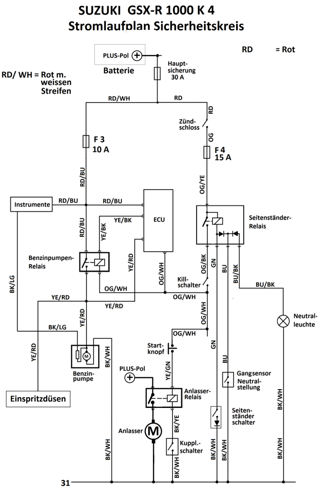

Ich hab ein Riesen Problem. Meine gixx schaltet während voller fährt einfach ab .. ist kein Spaß beim Überholen oder in den Bergen ... ich bin echt am verzweifeln ... Lüfter schaltet ein .. kühlt runter und dann kann ich noch 5 min fahren -dann ist Schicht im Schacht -chec steht dran .. 10 Minuten warten dann kann ich wieder starten

Ich hab noch nen Stromlaufplan gefunden.
Der kann hilfreich sein.
Ist von ner Kilogixxer K4 .
Farben müssten passen.Sogar meine 99er TLR hatte schon die gleichen.
Trotzdem mit Deiner K4 vergleichen
GSXR 1000 K 4 Startkreis
Eine Neuerung/Abweichung von meinen Kenntnissen hab ich gefunden.
Der TO-Sensor ist bei der K4 dreipolig.
Bei der TLR sowie SRAD-Einspritzern war der noch zweipolig.
Wird man zwei Widerstände jeweils 20 kOHM einbauen müssen.

Also Seitenständerrelais würde ich auf Verdacht neu kaufen oder zeitweise tauschen mit SUZUKI-Mühle ab Bj.99.
SS-Relais ist ein Kombi-Relais.
Da ist leider noch das Blinkrelais integriert.
Deswegen so teuer.
Kann man aber elektrisch selbstbasteln.
Ist halt Mehraufwand.
Nach dem Sturz mit ner TLR lief die auch nicht mehr.
War das SS-Relais.
Neupreis war nicht ohne.Frag mal Händler.
Benzinpumpen-Relais würde ich entfernen und Kontakte brücken.

Wenn das Mopped ausgeht und Du willst sie wieder starten.
Dreht dann der Anlasser ?
Oder tut sich nix,wenn Du Startknopf drückst ?
....und Du kriegst "CHECK"-ANZEIGE nicht weg.
Anlasser dreht -benzinpumpe nicht und es steht chec dran .. also ohne k

Chec ohne K
Das war damals genau der Fehler an meiner TLR:
Ursache:
Stecker Anlasserrelais Konakte verschmort .
Wäre jetzt 1.Anlaufstelle zur Suche:
Anlasserrelais suchen und Stecker abziehen.

Also Fehler auslesen mit der Büroklammer ist bekannt.
Du kannst als momentane Fehlerbehebung folgenden Trick machen.
Du baust Dir ein Überbrückungskabel mit zwei Steckerkontakten ( männlich ) .Länge 10 cm.
Falls das nächste Mal der Fehler kommt.
-Sitzbank aufmachen,müsste Soziussitz sein.
-Benzinpumpen-Relais rausziehen.
-Kabel in den Relaissockel einstecken.
-Kabelfarben: ROT mit blauen Streifen ( RD / BU )
Mit PIN Farbe : GELB mit roten Streifen ( YE / RD )
verbinden.
Einfach Relaissockel ausbauen und umdrehen,dann siehst Du die Kabelfarben schon.
Siehe Stromlaufplan.
Jetzt läuft die Benzinpumpe und normalerweise müsste die Kiste anspringen.
Aber zum Ausmachen des Motors musst Du das Kabel später nach Beendigung der Fahrt entfernen,weil die BP hängt an Klemme 30/Dauerplus.

Falls im Fehlerfall die Kiste auch mit Überbrückungskabel nicht anspringen sollte ,muss man das Seitenständer-Relais ebenfalls brücken.
Dann wüsste man aber woran es liegt.
Aber mach zu erst Anlasser-Relais-Check.
