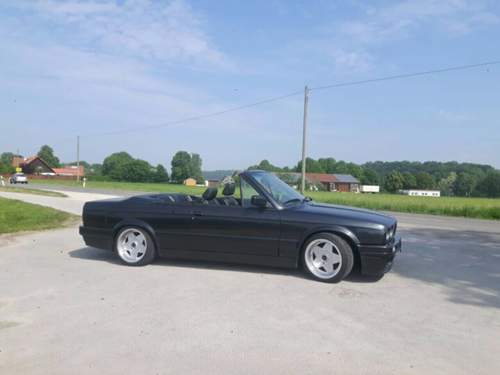

Ne ernsthaft -Verkauf ich nur wenns net anderst geht oder ich älter werde und nimme drauf rumhampeln kann ... ja ist auch liebe -wie mein E30 den geb ich auch nie her...

325 i :-) braucht fast kein Öl -der is echt sparsam
Hab die mal a Foddddo dazu ;-)
