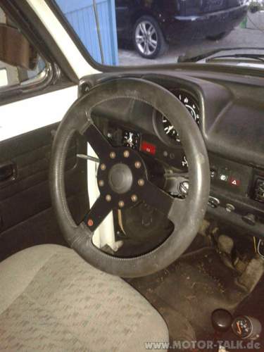

Frohe Weihnachten an Alle,
Eine Frage an die Lenkradexperten:
Ich habe 2 GSR Lenkräder, eines davon hat eine Leder-Ummantelung von 35 mm, das Andere nur 30 mm Leder-Ummantelung. Beide haben jedoch einen Gesamtdurchmesser von 380mm.
Kann das mit dem Herstellungsdatum zusammenhängen, oder stammt eines davon nicht vom GSR, sondern von einem anderen Modell.
Der Aufbau, Nabe usw. ist völlig indentisch, auch mit Herstellungsnummern versehen.
Das Dünnere hat die Nr. 46, das Dickere die Nr. 397 in die Nabe gestempelt.
Danke für eure Hilfe
Harald
NABE:- das originale Pralltopflenkrad zerlegen, es ist mit 4 Nieten an der orig. VW Nabe fest. Nieten ausbohren und am GSR Lenkrad mit Schrauben befestigen; der Lochabstand ist gleich.
Schon hat man eine Nabe.😁

Hallo Harald,
ich habe ebenfalls beide Lenkräder im Schrank, die in der Tat die gleiche Optik, das gleiche orangefarbene VW Zeichen und den gleichen Aufbau haben - nur der Durchmesser und der Kunstlederbezug ist etwas anders.
Das "dicke" Lenkrad habe ich seinerzeit selbst aus einem gelb schwarzen Renner gekauft - ich meine, dass es im Volksmund auch die Bezeichnung die "Wurst" trägt. Deshalb bin ich immer davon ausgegangen, dass die originalen GSR Lenkräder die dicke Ausführung besitzen.
Das dünnere Lenkrad war in unserem 1303 Cabrio von 79 verbaut und nach Auskunft des Vorbesitzers bei VW als Sportlenkrad über Votex erworben.
Daher war meine Annahme zu diesem Thema immer:
Dickes Lenkrad = original GSR
Dünnes Lenkrad = Sportlenkrad Zubehör von VW in gleicher Optik, aber späteres Baujahr
Aber vielleicht weiß das jemand anderes besser.

Danke avus, für die Überlegung.
In einem thread im www fand ich eine Bemerkung, dass die Dickeren die Früheren gewesen seien, jedoch kein Bezug ob frühe GSR oder generell.
Dies könnte sich mit deinen Informationen decken.
Vielleicht weiss es einer/e in der Gemeinde hier noch besser.
