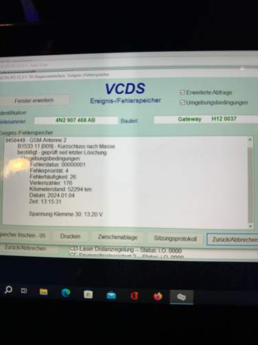

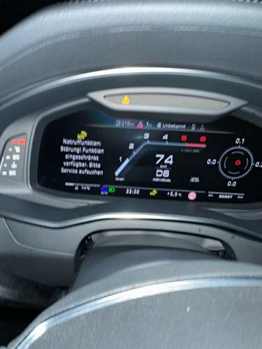

Hallo zusammen weisst jemand wo die GSM Antenne für SoS sitzt?
Ab und zu hab ich eine Meldung SoS Störung aber alle Systeme sind ok auch SoS leuchtet grün.

Hallo! Leider habe ich das auch. Es nervt ziemlich. Habe nächste Woche meinen zweiten Termin dafür.

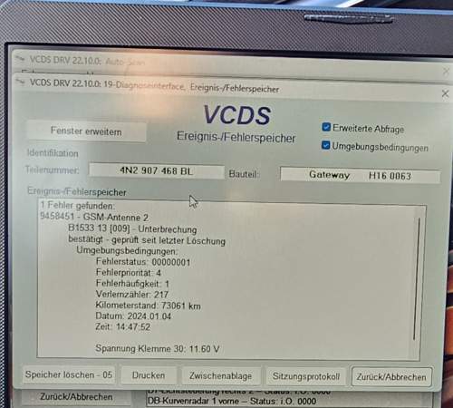

Hallo, seit ein paar Wochen bei mir identische Fehler mit GSM Antenne 2, am Anfang war sporadisch und jetzt dauerhaft.
Bei mir wurde heute wegen diesem Fehler die Dachantenne gewechselt (musste lackiert werden). Dafür war das Fahrzeug insgesamt 4 Tage in der Werkstatt.

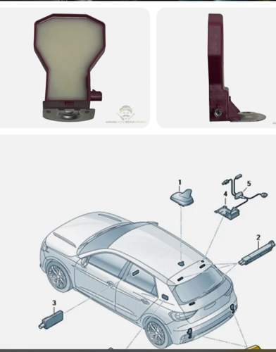

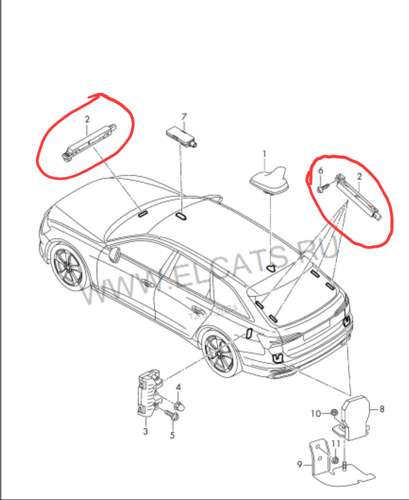

Die GSM Antennen sitzen doch im Heck - links und rechts.
.jpg

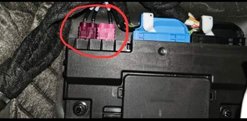

Ich glaube das sind die LTE Antennen , aber 4 Antennenverstärker sind im koferraum und 1 unter Armaturenbrett vorne. Alle sind verbunden mit Getaway Steuergerät unter hinteren sitzbank.
