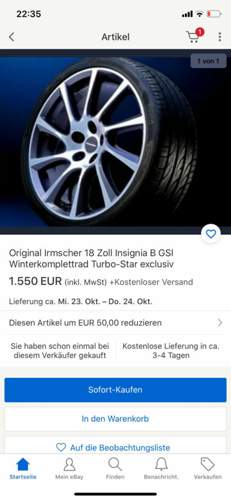

Ja, die habe ich jetzt auch schon gefunden und mein FOH holt sich gerade ein Angebot rein.
Leider scheinen die derzeit nicht verfügbar zu sein.
Irmscher Turbo Star Anthrazit
Ich hoffe die passen zum Racing Grey. :-S Man findet nämlich leider keine Fotos, wo die an nem Insignia montiert sind.
nicht vergessen, der GSI hatte bis zum aktuellen Modelljahr 5x120 als Lochkreis. Da passen die nicht, weil die nur 5x115 sind.
Aktuelles MJ soll wohl wieder 5x115 haben, wobei mir das alles aktuell noch schleierhaft ist mit dem aktuellen MJ
mein Insignia B GSI wird voraussichtlich in der 1. Dezemberwoche ausgeliefert. Welchen Lochkreis muss ich beachten, da ich auch die Irmscher Winterkompletträder kaufen möchte.(Die im Opel-Zubehör sind nicht der Hit.)

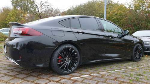

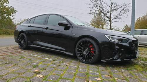

So, ich habe den Dicken dann jetzt endlich auch auf Winterräder umgerüstet. Alles etwas umständlicher und langwieriger als erhofft... aber dennoch geschafft.
Sieht ganz okay aus, denke ich. 🙂

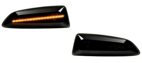

cooler Blinker, welche sind das?

@TmY schrieb am 1. November 2019 um 13:02:52 Uhr:
Hast du die Scheiben noch dunkler tönen lassen?
Die Blinker habe ich mir bei Ebay geholt. Da gibt es viele Anbieter und auch zwei unterschiedliche Varianten. Variante I: LED-Band (nur an/aus)
Variante II: LED-Laufband (Band baut sich auf)
Ich habe mich für Variante I entschieden, da das besser zum Insignia B passt weil er ansonsten auch keine Laufband-Blinker hat. Such mal bei Ebay nach "SET LED SEITENBLINKER BLINKER BLACK SCHWARZ FÜR OPEL ASTRA J K INSIGNIA B SB5". Das sind meine.

Danke! Ich weiß nicht, ob das Verlinken hier erlaubt ist, aber hier die Details:
Alufelge: Tomason TN16 8,5x19 BLACK PAINTED ET35 mit Lochkreis 5x120 (nur GSi)
Muttern: M14x1,5x41, Kegel 60°
Zentrierring: 72,6>67,1
Alles erhältlich in diversen Onlineshops.
ACHTUNG!!!
Es gibt kein Gutachten/ABE für die Verwendung auf dem Insignia B!
Es muss also über Einzelabnahme bei TÜV/DEKRA laufen und ist zwingend in die Fahrzeugpapiere zu einzutragen!
