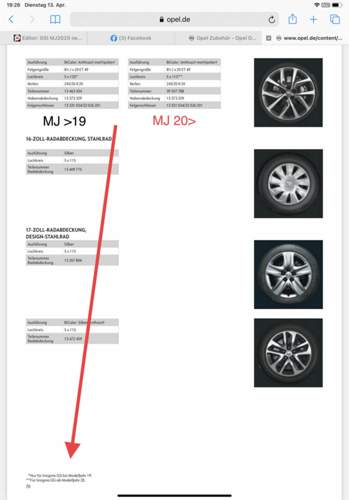

Moin moin,
mit MJ wurde der LK des GSI von 120 auf 115 geändert und entspricht jetzt dem normalen LK.
Nachzulesen im Winter Räder Katalog von Opel.
https://www.opel.de/.../DE_Opel_WKR_Katalog-2019_001.pdf
Soweit ich weiß gab es einen Grund für sen 120iger LK bzgl des Fahrwerkes.
Weiß einer
A) warum man das jetzt geändert hat
B) welche technischen Implikationen diese jetzige Veränderung zur Folge hat, zum Beispiel Änderungen am Fahrwerk, Gestänge oder sonstiges
Danke euch

Kennt jemand zufällig den Durchmesser der Radnabe bei LK 115?
70,2mm - sagt mir zumindest google mit Treffern in anderen Foren
Habe ich auch gelesen. Ich wollte nur noch mal eine Bestätigung.

Der Opel Insignia GSi Facelift besitzt laut Fahrgestellnummer einen Lochkreis von 120 vorne und 115 hinten

Ich kenne nur, dass der GSI einen Lochkreis von 5x120 gehabt hat. Dieses wurde beim MY 2020 aber angepasst und seit dem ist auch beim GSI wir beim Insignia B 5x115. Alles andere wäre tatsächlich eine große Lachnummer.

Der GSI hat bis MJ19 5x120 und ab MJ20 5x115
Was oben erzählt wurde, von der angeblichen Tuningfirma ist totaler Blödsinn.
Zubehörkatalog Opel
