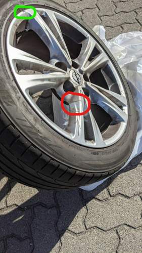

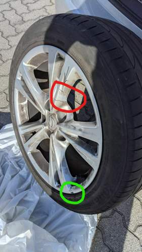

ich hatte vergangene Woche meinen Termin zur Montage der Sommerreifen /-felgen und zum regulären Jahresservice. Als ich das Auto abholen wollte wurde mir mitgeteilt, dass eine der Sommerfelgen an einer Speiche gebrochen ist. Es sind die orginal 8Jx18 Opel Felgen. Die betroffene Felge hat an einer Stelle einen kleinen Bordsteinschaden, ich behaupte aber mal, dass der nicht ursächlich für den Bruch ist (siehe Bilder), sondern eher ein Materialfehler vorliegt. Langsam habe ich den Eindruck, dass mein ganzes Auto ein einziger Fehler ist, denn auf der Rückfahrt von der Werkstatt (mit Winterreifen) platze dann auch noch der Ladeluftschlauch vom Turbo. :mad:
Habe die Felge jetzt als Opel Garantiefall an die Werkstatt gegeben, mal sehen was rauskommt.
Bin froh, dass das überhaupt entdeckt wurde, keine Ahnung wie lange ich damit schon unterwegs war. Gruselig. Den Turboschlauch hat man zum Glück am nächsten Tag gleich tauschen können.

Wir sprechen aber von dem Haarriss in der Mitte und nicht von der Eddingmarkierung ?

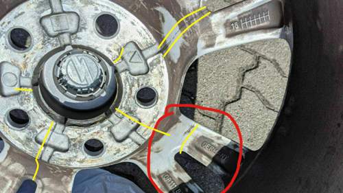

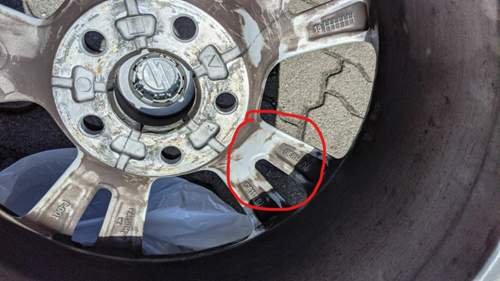

Das ist kein Haarriss mehr das ist durch
Seitlich ist das durch. Nur vorne am Steg scheinbar noch zusammen .
Mich würde der Felgenrand an der gebrochenen Speiche auf der Innenseite der Felge mal interessieren ob da ein Einschlag vorhanden ist
Ob das wirklich ein Werksfehler ist, wenn genau gegenüber die Felge einen Einschlag hat.....irgendwas gibt halt nach.
Deswegen würde ich mal gerne die Felge gereinigt von innen sehen gegenüber des Buches.
Ich weiss das der Riss woanders ist, aber schon mal dran gedacht das die Schrauben zu fest angezogen wurden und sich dadurch Spannungen in den Felgen ergeben haben und der Riss nur die Folge ist?
Garantiert nicht. Ich will die Felge von innen sehen . Entweder Lunker oder Einschlag

sind da evtl noch mehr Risse zu sehen ?

Da hat doch die Felge noch mehr Risse
Den Rand der Felge würde ich mal gerne sehen. So wie die aussieht ist die vergewaltigt worden.

Alles was da gelb markiert ist ist nur Schmutz, da sind keine Risse. Das Auto ist ein Leasing Fahrzeug, der Händler reinigt die nicht vor dem Einlagern, weil die Leasing das nicht zahlt.
