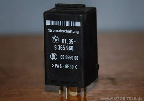

Servus, bin eben zufällig auf was gestoßen 😰
Es gibt beim x5 ein Steuergerät für Ruhestromabschaltung.
Hier mal der link: Positions Nr. 7
http://de.bmwfans.info/.../
Vieleicht schaltet der nicht mehr richtig.
Gruß Torben

Sevus, also auf BMW würde ich nichts geben. Habe schon des öfteren erlebt, dass die überhaupt keine Ahnung haben. Die spielen mit ihrem Diagnosegerät um und danach wird auch getauscht. Leider stimmt nicht immer was das Ding so sagt. Wenn ich auf BMW gehört hätte, wäre ich 2000€ ärmer und die Fehler wären immer noch da. Habe mir deshalb das TIS ( Technisches Informations System) gekauft. Da ist alles erklärt wie man was repariert. Das TIS hat auch BMW. Die können noch was von uns hier im Forum lernen. Was das Modul genau macht, weiß ich nicht aber ich würde dann doch mal bei BMW fragen.
Wenn die das auch nicht wissen, dann könnte man es ja mal selber tauschen. Kostet ja nicht die Welt (36€) und wär ein Versuch wert. Frag mich aber nicht wo das Ding sitzt. Von den Steckern würde ich sagen, dass es im Kofferraum bei den Sicherungen sitzt.
Gruß Torben

8365960
Das ist das Steuergerat Ruhestromabschaltung wie oben von mir beschríeben mit Link und Positionsnummer.
Das Ding Kostet 36€ und das soll er ja auch mal Tauschen. Kostet nicht die Welt und ich könnte wetten das es das ist. Wäre mal schön wenn er sich mal melden würde.
Wenn er sagt das alles Original ist und auch nichts weiter verbaut hat, sollten es nur noch Relais und Steuergeräte sein. Aber wie schon geschrieben, sollte es das Steuergerat für die Probleme sein.
Gruß Torben
