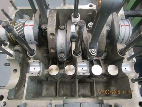

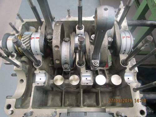

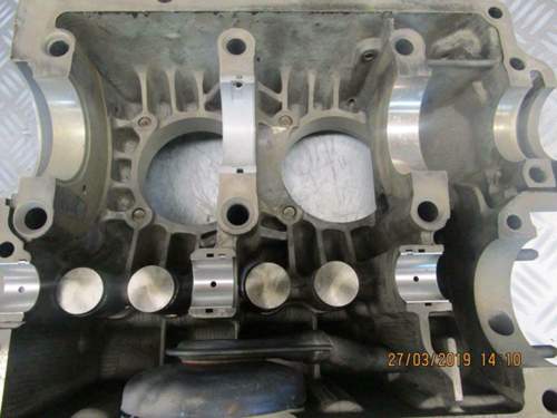

Der ganze Aufbau wurde wie immer Fotodokumentiert, ich packe die Bilder mal in die Anlage. Soll ja Motorbauer geben bei denen stehen die Neuteile nur auf der Rechnung.......
LG Jürgen
Img-2121
Img-2122
Img-2123
+12
Ist das das alte Motorgehäuse?
ja gespindelt, geplant gereinigt und aufgearbeitet.
