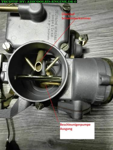

schwimmernadelventil....... ausbauen reinigen wieder einbauen..... du kannst das Fahrzeug auch mal selber schräg stellen (wagenheber) ich denke dann kommt Sprit aus dem Rohr (siehe Bild) Überlauf Schwimmerkammer.... wenn das so ist dichtet das Schwimmernadelventil nicht korrekt ab. In Folge läuft der Vergaser über und der Sprit läuft dir in den Motor.
Du kannst auch gleich nen neues kaufen, das ist nur eingeschraubt. Da empfehle ich dir Ruddies in Berlin als Lieferanten. Bei den üblichen Händlern ist ganz oft Ware dabei die das Problem nur schlimmer machen.

Fakt ist, wenn das passiert was passiert ist, kann der Kraftstoff NUR über das Schwimmernadelventil in den Motor gelangen. Anderen Weg gibt es nicht und um ein einmaliges Klemmen auszuschliessen, habe ich dazu geraten, das mit z.B. einem Wagenheber zu testen.

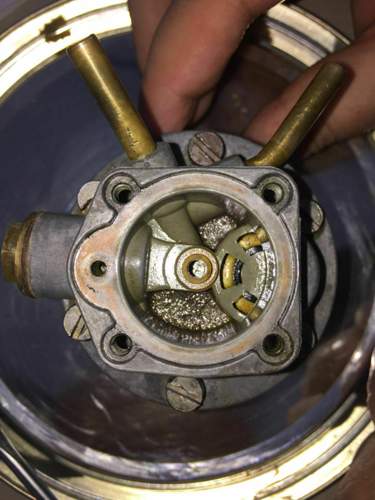

Schau dir bitte die ersten vier Bilder an. Wenn es die beide Ventile nicht gäbe und die Membran sich nach oben beweget, dann wäre die Flüssigkeit/Gas an BEIDEN Röhrchen gesaugt und wenn die Membran sich nach unten bewegt, an BEIDEN gedrückt. Da wäre nichts gepumpt. Verstehst du mein Verständnisproblem? Zu sagen "du hast doch keine Ventile gesehen" bringt mich nicht weiter. Ich möchte verstehen, warum es ohne Ventile funktioniert.
Wenn du schon googelst, warum denn nicht gleich nach einer Benzinpumpe für den Käfer, dann siehst du wie das aufgebaut ist und wirst es auch ( vielleicht ) verstehen .
Du vergisst die ganze Zeit die Membran. Bevor Ventile in der Produktion einfach und billig wurden, hat man Membranen benutzt. Die Käferpumpe funktioniert wie Omas Garten-Wasserpumpe bei der man an einem Hebel pumpt. Die Membran übernimmt ganz einfach gesagt die Funktion des Ventils. Bewegt wird die vom Stößel. Das haben wir an anderer Stelle aber schonmal diskutiert. Lies das am besten nochmal in deinem sehr langen Thread zur Benzinpumpe nach.

Ansonsten war das bei meinem 1303 früher auch so, dass beim bergauf Parken Benzin von der Schwimmerkammer ins Ansaugrohr lief und zu längerem Orgeln führte, wenn man kurz später wieder los wollte. Ursache dafür ist, dass der Schwimmerstand im Vergaser recht nah am Niveau des Mischrohrs liegt und so bei schon recht geringer Neigung etwas Benzin überläuft. Das war natürlich nur eine kleine Menge und hat nicht den ganzen Motor geflutet.
Genau deshalb ist es auch wichtig, den korrekten Schwimmerstand zu haben. Nicht nur im Betrieb, sondern auch bei solchen Situationen sollte er nicht zu hoch sein, um ein überschwappen zu vermeiden.

Natürlich habe ich mich schon damals bei meiner Aktion mit der Benzinpumpe gefragt, wie GENAU sie funktioniert und auch im Netzt recherchiert. Ich habe nichts gefunden, wo das wirklich präzise erklärt wurde. Auch nicht in meinem langen Thread.
@kyra55 schrieb am 22. November 2018 um 14:14:52 Uhr:
Kuckt euch mal den reparatursatz an , alles voller Ventile :-)

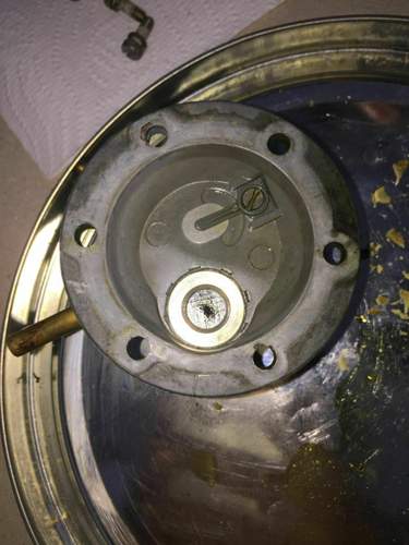

Ich sehe da keinen. Aber vielleicht wird es einfach nicht repariert. In meiner Pumpe sind auch Teile drin, deren Sinn ich nicht verstanden habe und sie nicht gewechselt werden. Teilweise sind sie nicht demonierbar. Siehe Bilder.
Eine Benzinpumpe kann nicht nur in Ordnung oder defekt sein, es gibt auch ein Zwischenstadium - sie leckt. Wie jedes Teil auch altern Membran und Dichtungen in der Pumpe. Bekommen diese mit der Zeit Risse kann es passieren, daß Benzin über den Stößel direkt ins Motoröl fließt. Benzin im Öl muß also nicht unbedingt von einem zu fetten Gemisch kommen. Da die neueren Benzinpumpen nicht mehr geöffnet werden können, empfiehlt sich ein Austausch.

Das war Ironie, weil da gibts eben keine.
