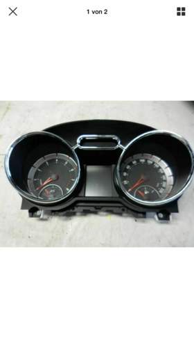

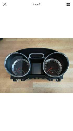

Original Tacho war verbaut die Teilenummer: GM39004992 (Tacho ohne Start stop / kleines Display)
Was ich hoffentlich korrekt herausgefunden habe, wäre der Up-level Tacho die
GM 39004993 ?
Gibts eigentlich eine Opel tech hotline, wo ich als Privatperson Kontakt, direkt zu Opel aufnehmen kann?
Bei den Händlern vor Ort, habe ich die Hoffnung aufgegeben.
Zeig mal Fotos von vorn...
GM 39004992:
kleines Display
GM39004993:
Up-level Display
Ja, dann ist der Hardwaretausch schon mal korrekt, gut. In welcher Region wohnst Du?
Süd Niedersachsen
Der Hardwaretausch ist mit einem Gebraucht Tacho getestet, nicht mit einem Neuteil.
