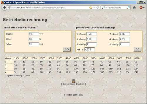

Habe mir grade angeschaut, welche Schaltabstufung das Getriebe hat:
Kegelrad: 4,375 (8:35)
1. Gang 3,78 (9:34)
2. Gang 2,06 (17:35)
3. Gang 1,26 (50:63)
4. Gang 0,93 (58:54)
Habe nichts dagegen wenn die ersten drei Gänge kurz sind, aber wie ist bei diesem
der 4. Gang? Je höher die Zahl umso länger der Gang oder umso kürzer?
Macht das Getriebe mit dieser Übersetzung überhaupt sinn?
Es soll ein 2,3 Liter Typ1 Motor (ca. 160-170 PS) damit betrieben werden.

0.93 währe ein extrem kurzer 4. Gang!! 0.89 ist eigentlich Serie beim 1600. Ein langer 4. Gang hätte so 0.82
Bist Du mit 0.93 sicher??
M.e. ist das für solch einen 2.3er viel, viel zu kurz übersetzt. Ausserdem muss ich dir mal sagen, dass, wenn du einen 2.3er an irgendein ausgelutschtes getriebe, von dem du die Vorgeschichte nicht wirklich kennst und nicht mal weisst ob es wenigstens ein geführtes ausrücklager hat ranbaust, dann muss das nicht wirklich gut gehen.
Als erstes empfehle ich dir, fest zu stellen, ob das getriebe geführt ist. Wenn es ungeführt sein sollte, würde ich höchstens auf 1800ccm hoch gehen, höchstens oder auf geführt umbauen.
2. Sollte das getriebe mindestens einen 0.89 4. Gang haben, viel besser aber in richtung 0.82 aber das gabs halt nicht in serie...
0,93 stimmt bei den Mexiko-Getrieben.
Bis '78 hatten die kurzen Getriebe noch 0.89.
Die Frage zur Getriebeabstimmung ist schwierig zu beantworten, da es auch drauf ankommt, wann die Leistung anliegt und wie viel Drehmoment wann zur Verfügung steht.
Wenn Du das weißt, dann kannst Du auf der CSP Seite ausrechnen, wie schnell Du bei bestimmten Drehzahlen bist (je nach Getriebeabstimmung). Anschliessend kannst Du für Dich dann entscheiden, ob du ein generell länger übersetztes Getriebe haben willst, oder eins, das nur im vierten Gang lang übersetzt ist.
Andreas

hätte das kurze Mexiko-Getriebe gern mal in den Rechner eingegeben, aber weis nicht welche Kategorie da die richtige ist. Das ist wohl gar nicht aufgeführt?
http://www.csp-shop.de/cshop/technik/getriebeberechnung1.php
Mit den tabellen von csp wirst du nichts, da ist weder dein 4. Gang noch deine differenzialübersetzung mit dabei!
Aber mit den Werten von dieser seite Link
Kannst du dir das doch auch selber ausrechnen!
Formel:
U/min ÷ Gangübersetzung ÷ Diff. Übersetzung x Radumfang (in Metern) = Wegstrecke pro Minute (in Metern)
Dann auf Km und Stunden umrechnen und fertig!
Aber alles in allem kannst du das mit dem Getriebe vergessen!
Du hast dir das am kürzesten übersetzteste Getriebe von allen ausgesucht und das dann zusammen mit dem Drehmomentstärksten Motoren von allen!
Das ist die von allen Möglichkeiten die allllllerübelste Kombination die es überhaupt gibt.

Es handelt sich um die bestmögliche Übersetzung, für den angegebenen Zweck.
0-200 in 20Sekunden wäre vieleicht sogar greifbar, wenn 6500U/min kein Thema ist. Das ist es auch nicht, bei so einem Motor.:cool:
Unbenannt
Naja, ich weiß nicht ob cruisen bei 4000 U/min so das Ziel ist.
ich würde die kurze Übersetzung am Differential lassen und mir nen langen 4. Gang einbauen.
Dann könnte ich schön schnell beschleunigen und trotzdem gemütlich bei 120 cruisen.
