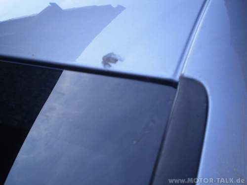

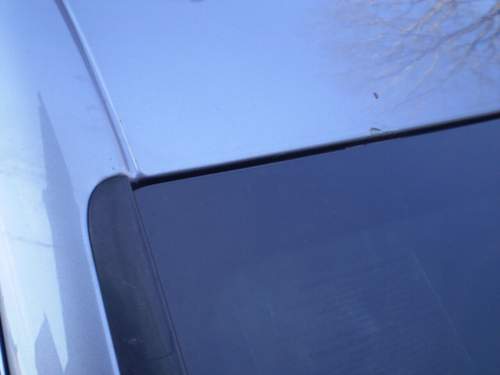

hat jemand am Übergang von der Windschutzscheibe zum Dach Lackprobleme?
Das könnte natürlich auch vom Steinschlag kommen, aber das festzustellen wird schwierig.
Vielleicht ist es ja ein häufigeres Problem, habe aber hier noch nichts gelesen.
Danke für eure Mithilfe
