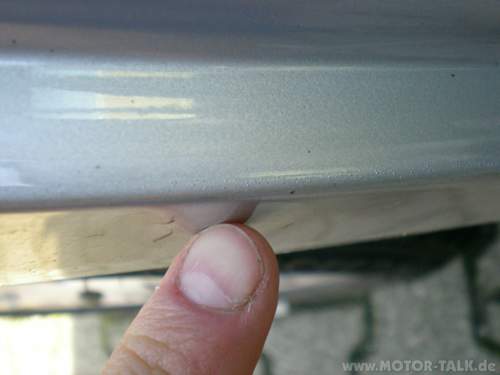

Hier nochmal ein paar Bilder,vielleicht kann mir ja jemand sagen ob das die betroffenen Stellen sind ?!
Sind etwas unscharf...aber besser war das bei den Lichtverhältnissen nicht hinzubekommen.

Ist es richtig dass es um folgende Roststellen geht?
1. Holm - > Scheuern der Türdichtung auf dem Lack, Fotos in diesem Thread
2. Türen - > Nieten die auf die Tür geschweißt sind rosten um den Schweißpunkt , kein Foto
3. Rückleuchten -> Rost durch Scheuern der Leuchten in der Montagemulde, Foto in diesem Thread
Frage:
Pos. 1
kann man feststellen ohne jegliche Demontage.
Pos. 2 + 3
kann man nur sehen wenn es zu spät ist oder wenn man die Leiste demontiert, kann dazu jemand eine Anleitung dazu schreiben?

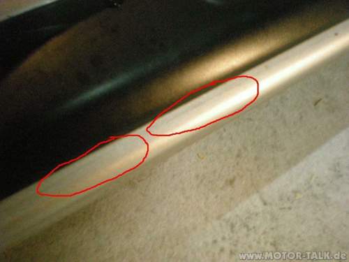

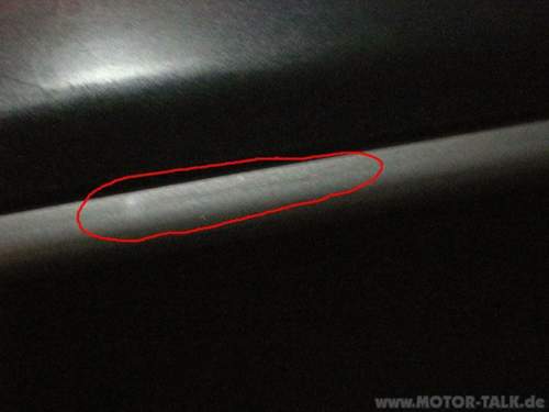

Hier mal Bilder in guter Qualität wo man auch was erkennen kann :)
Bild Nr.1 zeigt Rost der unter der Einstiegsleiste am Schweller wuchert.
Zu Bild Nr.2 hätte ich mal gerne Eure Meinung gehört was das sein könnte...Zinkbläßchen oder nur ein Lackfehler ???
Bild Nr.3 würde mich interessieren,ob die Vertiefung im Lack,welche genau da verläuft wo die Gummilippe bei geschlossener Tür anliegt, bei den Betroffenen auch so aussieht ??
Bild Nr.4 Rost am Schweller vermutlich ebenfalls durch Gummilippe

uiui deiner sieht aber schon doll aus! Fahr mal zu Audi die sollen mal die Seitenleisten abnehmen ich denk da wird richtig was los sein wenn es jetzt schon so doll ist!!
