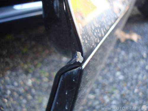

Bei Abgabe erklärte ich dem Audi-MA noch, dass an der Beifahrertür unten Lackabplatzungen aufgetaucht sind und er dieses doch bitte den Gutachter zeigen soll.
Ergebnis:
Problem ist bei Audi bekannt. Kommt davon, wenn vordere und hintere Tür offen sind und fast gleichzeitig geschlossen werden, kann es zu Berührungen beider Türen kommen.
Nun werden alle Kanten im unteren Bereich nachgebörtelt und im Zuge der Rost-Arbeiten neu lackiert.
Anbei ein Bild der betroffenen Stelle.
Dsc09764

Danke für das Foto, ich habe demnächst einen Termin bei Audi mit Audi Gutachter. Die gleichen Stellen hat meiner auch, alledings sind das laut Audi "Verkäufer" Garagenrempler. Zusätzlich Rost am Blinker, unter den Zierleisten (hab ich nachgeschaut), Rost am Schweller, allerdings nicht an den üblichen Stellen sondern höher an der Dichtung. Sieht aus wie Pickel und ist fast durch.

Bei mir ist es die vordere Ecke an der hinteren tür, die abgeplatzt ist,
kann nur von der vorderen Tür kommen.
