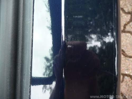

Es gab auch Scheuerstellen in den Türeinstiegen von den Dichtgummis bis auf die Grundierung und Scheuerstellen quer über die Kunststoffabdeckungen der B-Säule. Die alten Fensterschachtleisten waren aus Metall und erzeugten solche "rostigen" Scheuerstellen. Die neueren Fensterschachtleisten sind aus Kunststoff.

Anbei ein paar Fotos
P1020845
