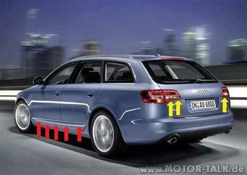

Es ist keine Aktion und es sind nich nur bestimmte Autos betroffen. Es können,es sind "alle" VFL Modelle betroffen.
Hab hier noch n Bild, sag deinen Händler das er da speziell gucken soll wenn er keine Ahnung hat.
mfg
Audi-a6-avant
Zusaätzlich zu den Pfeilen ( an diesen Stellen war bei noch gar nichts zu sehen) sind die Einstiege relevant.
Ausserdem kommt Folie an die vordere Spitze von den Schwellern gegen Steinschlag der Vorderräder.
