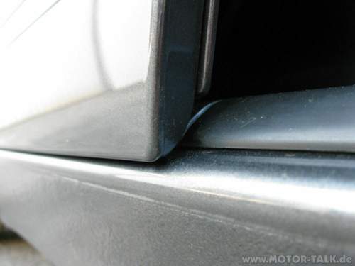

Hallo Leute,
könnt ihr mir bitte sagen, ob die Folien bei den Schwellern bis zum Steinschlagschutz runter verklebt sind. Die Folien dienen ja dazu, dass die Türgummi nicht mehr am Lack scheuern, oder?
Vielleicht hat auch einer ein Foto davon.
Danke.
Das sind Steinschlagschutzfolien.
MfG
Dei Folie geht bis zum Steinschlagschutz. Sieht man auf dem Bild aber kaum.
Img-5872
am 1. Dezember 2014 um 9:45
Vielen Dank für das Bild!
Mein :-) hat gemeint, dass die Folie nicht ohne Blasen aufzukleben sei, diese sollen aber nach ein paar Tagen verschwinden. Ich glaub das nicht so ganz.
Gab es bei dir am Anfang Blasen in der Folie?
am 1. Dezember 2014 um 15:18

@A6_4F_Fahrer schrieb am 1. Dezember 2014 um 10:45:19 Uhr:
Meine Folie wurde blasenfrei verklebt. Sieht man fast nicht. Nur am Anfang und Ende hin, weil sie recht dick ist.
Infos zur Folie: Ist ne Folie von 3M. Teilenummer AKL 448 030 05. 5 Meter auf ner Rolle zum selberbasteln ;-)
