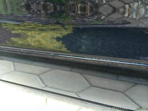

hat jemand von euch mal eine TPI-Nummer der Lack-Aktion, die man schonmal mit zum Audizentrum nehmen kann?
Habe am Wochenende festgestellt, dass hinter der Tuerleiste (Tuer hinten links) der Lack hochkommt.
Da ich das Auto erst gut 2 Wochen habe, war ich heute extra beim Gutachter, um festzustellen, ob die Tuer schonmal nachlackiert worden ist. Schichtdicke ist original.
Hat jemand schon ein aehnliches Problem gehabt?
Foto anbei.
Danke im Voraus.

Mein Kumpel. Sein Limo EZ März/07 hat vorne beidseitig das gleiche Problem.
Das Auto ist momentan in der Audi Werkstatt. Laut Audi übernehmen sie komplett die Kosten für Neulackierung. Nur wenn Ersatzteile benötigt werden, muss er diese selbst bezahlen, weil er sein Auto nicht direkt bei Audi gewartet hat.

So, war letzte woche beim audi "Audi zentrum münster" noch mal. Natürlich war der Meister am dem Tag nicht da. "Obwohl man mir sagte ich sollte Dienstags vorbei schauen" Das ganze hat dann ein anderer aus der Lackierwerkstatt aufgenommen und hat bilder gemacht. Mir wurde dann gesagt das man sich Telefonisch meldet bei mir. Nunja, bis heute kein Rückruf. Ich also grade selbst dort angerufen. Meister sagt er hat sich das angesehen, und es würde der kollege alles an Audi weiterleiten. Aber er meinte auch das ich mir eher keine hoffung machen soll das Audi sowas noch mal übernehmen wird an der Tür. Aber er wolle mal schauen. Ich sollte doch nächten monat so ab den 15- 20.07 mal wieder vorbeischauen und er würde sich das noch mal richtig ansehen.
Seine meinung: Es wurde zu 100% Richtig gearbeitet. Und er vermutet das die Folie schuld dran sei. Da sie mit wasser aufgetragen wird. "Aber das kann doch egal sein wenn richtig lackiert ist, oder?"
Meisters Meinung: Wo einmal Rost war, kommt der Rost immer wieder!!!! "Hallo??"
Meisters Meinung zur heckklappe: Die Heckklappe wird Audi nicht übernehmen, da sie Früher nicht gerostet hat. Und Audi da nur zahlen wird, wenn die Heckklappe durchgerostet ist!
Was meint ihr, was soll ich nun machen? Warten bis er ausem Urlaub wieder da ist, und nocheinmal nach Münster fahren damit er es sich ansehen kann? Ich bin da nun etwas Ratlos mit dem gazen... Ich fühle mich im dem autohaus doch etwas verarscht. Und als sei ich der einzige der dieses Problem mit lack hätte... Also so kommt das von dem Lackiermeister rüber.
Hier noch einmal ein bild wo es unter der Folie wieder hoch kommt.
Und ein Bild wo es hinten an der Heckklappe anfängt zu Rosten.

Audi hotline anrufen und denen das erklären. Sollen dem dampf machen. Hat bei mir damals auch gewirkt.
Ruck zuck anruf von dem autohaus.
Wo allerdings rost war und nicht komplett korrekt entfernt wurde, rostet es auch wieder. Würde darauf beharren, dass die es korrekt machen. Auf die lackarbeiten sind glaube auch zwei jahre garantie.
