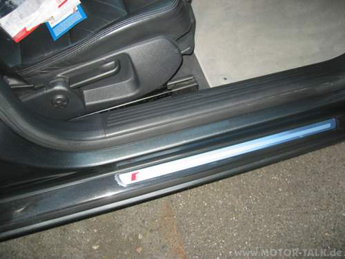

So, hab meinen jetzt zurück, hat noch was länger gedauert, weil noch 2 Aktionen (Kühlerlüfter + Scheibenwaschschlauch hinten) gemacht wurden.
Fazit:
Türen unten entrostet + lackiert, oben aber nur Klarlack. Schweller entrostet + komplett lackiert.
Sogar die Einstigsleisten rechts wurden erneuert.
Allerdings wurden mir ungefragt die Türleisten mit Chomzierleiste angeklebt, sieht aber gar nicht so schecht aus.
An der Heckklappe war bei mir kein Rost zu finden.
Insgesamt bin ich bis jetzt sehr zufrieden... ,😁

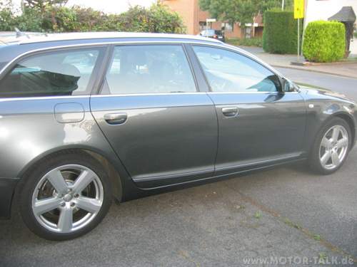

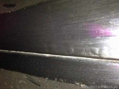

Img-7540
Img-7541
Heute hab ich meinen zerlegten Dicken bei Audi besichtigt, sieht echt scheiße aus, so ohne Türen und Kotflügel (Kotflügelaufnahme rechts wird ebenfalls erneuert bzw. Instandgesetzt)
Die FL Seitenleisten kommen naturlich in Wagenfarbe und die Chromleisten lass ich nach langen hin und her in Schwarz lackieren....
Die Heckklappe war auch schon fertig lackiert.......leider hab ich dabei festgestellt das die Farbabweichungen zu den Altteilen kravierend sind. - oder ich stell mich einfach nur an !?...wie sind Eure Erfahrungen ?
Meiner ist Daytonagrau.......
Ach so, gibt es eigentlich von Audi einen schrift. Nachweis zu den Arbeiten für den Besitzer oder wird das nur intern vermerkt ????
Ich bekam eine Rechnung über 0.- Euro mit Auflistung der Arbeitsschritte

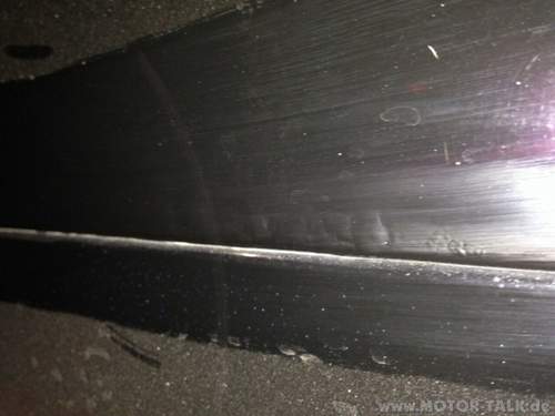

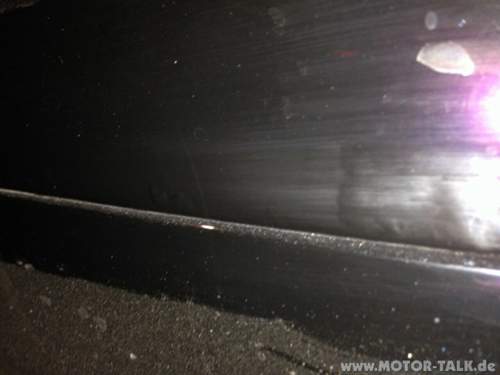

Servus hab das was gefunden fahrseite hinten ist das Rost ? Übernimmt das audi ? Bj 05 4 f
Ja das ist der Anfang,unter der Lackblase sitzt der Rost.
Das kann Dir nur der 🙂 beantworten.
So ging das auch bei mir los,Bj.06. Kosten wurden 100% übernommen!🙂
Ist das der Schweller ??? Oder der Übergang Tür - Zierleiste ????
Sieht verdammt nach AUDI-Kulanz aus......fahr hin, kost nichts,-alles weitere macht der Meister.
Ich hab selbst gute Erfahrung gemacht........................
Hinten am Rad bei der Stoßstange ! Danke dann werd ich das wohl schnell erledigen müssen 🙁
