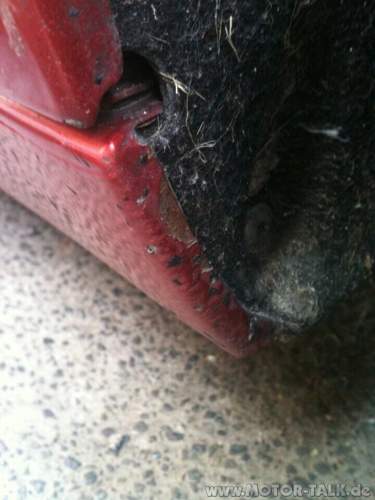

Hab gestern beim Waschen neuer Roststellen entdeckt. Am Schweller unterhalb des Kotflügels vorne, ist auf der rechten Seite der Lack abgefallen und die Korrosion ist jetzt sichtbar. Auf der linken seite hat der Lack risse und will schon abfallen. Mal sehen wann sich Audi bei mir meldet wegen der besichtigung.

Ja das sieht nicht sonderlich gut aus. Aber umso eindeutiger ist es, dass da etwas zu machen ist. :)
Eine Zusage habe ich leider noch lange nicht, da ich erst mal einen Monat warten muss, bis das überhaupt mal einer anschaut. Bisher hat nur die Dame am Tresen etwas von Rost gehört- ich meinte auch, ob nicht jemand einfach mal einen kurzen Blick darauf werfen möchte. Nein- macht der Spezi im September. Abwarten. Aber ich berichte dann natürlich. ;)

Einen Monat musst du warten, das ist schon eine Frechheit. Bitte berichte wie es bei Dir abgelaufen ist, wie schon geschrieben fangt es bei mir auch an, an der Stelle wie bei Dir zu Rosten :mad:
Am Montag sehe ich einen 4F bei dem steht die Türleiste 2mm entfernt von der Tür und von unten kommt der Rost durch, wirklich stark sichtbar.
Leider peinlich von Audi das ihnen sowas passiert, wie es aussieht ist jeder davon betroffen, nur wissen viele nicht von der Rost Aktion.
Das so ein wunderschönes Auto solche Probleme hat, hätte ich nicht erwartet besonders von Audi.
