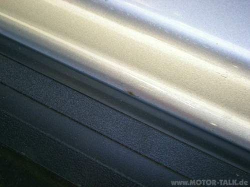

Hallo mir is vor paar Wochen beim Einsteigen aufgefallen das Unterhalb der Tür ein kleiner Rostfleck ist!
Ich total geschockt!!!!!!!!!
Naja ich direkt zu meinen Audi Händler da bekam ich bloß die Antwort ja diese Woche bin ich der Vierte!
Er hat erstmal paar Fotos gemacht und hats Audi weiter geleitet!
Heute hatte ich n Termin bei Audi,aus Ingolstadt kam extra einer der das Problem derzeit behandelt bei "allen" A6 4f!!!
Also hat der Typ zusammen mit einen Mechaniker alle Seitenleisten abgebaut und die Kiste komplett begutachtet!
Harte sache was ich garnich so toll find!!! :(
Volllackierung war das Urteil!!!! Dauer ca 2 bis 3 Wochen bis alles abgearbeitet ist!
Im Lack fanden sich Zinkblasen und unten an den Türunterseiten kam leichter Rost zum vorschein!
Aktion von Audi: Die Schwellerleisten werden ab sofort nur noch geklebt und nicht mehr verschraubt und auf die Nieten geschoben!
Es werden alle Aufnahmen der Seitenleisten bis auf eine weggeflext!!!

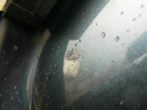

Ich war vor knapp 2 Wochen beim Freundlichen. Der hat Fotos gemacht und gestern hat er mir mitgeteilt, daß am 14.1. ein Mitarbeiter von Audi aus Ingolstadt kommt. Bin mal gespannt, was der sagt.
Der Schwellerlack ist nämlich schon eingerissen und wenn man mit dem Fingernagel kratzen würde, hätte man die Brocken in der Hand. An der Beifahrertüre war eine Lackblase, die aufgeplatzt ist unter der Rost war.
Ebenso sind die Spuren unter den Leuchten der Heckklappe zu sehen (Avant).

So war heute auch beim Freundlichen und bei mir ist das Mass voll !!!
Als ich ihr die Stellen zeigte,(Bilder auch hier zu finden),
meinte meine Frau vom Service das das ein gebrauchtes Auto sei und man daraus kein Neues machen kann.
Als ich ihr den Rost gezeigt habe der unter der Einstiegsleiste zu sehen war(Bild anbei), hat sie ihn mit dem Fingernagel weggerubbelt und gemeint das sei kein Rost.
Ich habe Ihr nochmals erklärt um welche Stellen es genau ginge(Türleisten,Einstiegsleisten,etc.) und das ich gehört habe das dieses Problem bei Audi bekannt sei.
Sie meinte daraufhin,ich soll nicht so viel darauf geben,was andere sagen und sie mache mir wenig Hoffnung,da man Ihrer Meinung nach nichts sehe.
Als ich mein Auto heute Abend dort abholte,sagte sie, Audi sehe keinerlei handlungsbedarf.
Ich habe mir zuhause dann meinen Dicken genauer angesehen,und bin der festen Meinung,das weder Tür noch Einstiegsleisten abmontiert wurden.
Ich konnte sogar noch den Rost unter der Einstiegsleiste sehen,den sie mit dem Fingernagel nicht ganz weg bekam.
Für mich eine Frechheit sondersgleichen !!!!!!!!
Das Einzigste was gemacht wurde ist das,daß an den betroffenen Stellen wo Oberflächenrost zu sehen war,drüberpoliert wurde und zwar auch nur da wo man gut hinkommt.
Klar,sind das minimale Spuren und "nur" Oberflächenrost und man muss genau hinsehen,aber bei einer Automarke wie Audi sollte so etwas nicht sein.
Was mach ich jetzt,wie gehe ich vor ???
P.S.Bilder bevor daran herumpoliert wurde hab ich noch,aber nun muss man schon genau hinsehen um was zu erkennen.
