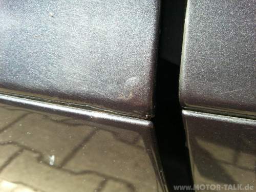

Hallo mir is vor paar Wochen beim Einsteigen aufgefallen das Unterhalb der Tür ein kleiner Rostfleck ist!
Ich total geschockt!!!!!!!!!
Naja ich direkt zu meinen Audi Händler da bekam ich bloß die Antwort ja diese Woche bin ich der Vierte!
Er hat erstmal paar Fotos gemacht und hats Audi weiter geleitet!
Heute hatte ich n Termin bei Audi,aus Ingolstadt kam extra einer der das Problem derzeit behandelt bei "allen" A6 4f!!!
Also hat der Typ zusammen mit einen Mechaniker alle Seitenleisten abgebaut und die Kiste komplett begutachtet!
Harte sache was ich garnich so toll find!!! :(
Volllackierung war das Urteil!!!! Dauer ca 2 bis 3 Wochen bis alles abgearbeitet ist!
Im Lack fanden sich Zinkblasen und unten an den Türunterseiten kam leichter Rost zum vorschein!
Aktion von Audi: Die Schwellerleisten werden ab sofort nur noch geklebt und nicht mehr verschraubt und auf die Nieten geschoben!

Hihabe einen 3.0 2005 er komme aus österreich bekomme jetzt von audi heckklappe+ linke seite wand lackiert von audi bezahlt Seitenwand keine optischen rost schäden villeicht unter der leiste
Heck hat er unter der linken leuchte eine rost blasse ganz klein das war der grund warum ich es prüfen lassen habe
An alles fahrt zu einen audi händler wenn ihr einen rostansatz seht und fragt ob es sich audi anschaut 12 jahre rost garantie sie müssen nur foto machen und schaunen ob es natürlich noch der original lack ist lackschicht messen

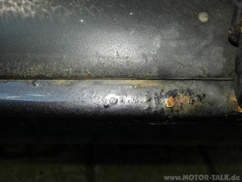

Na wenn das mal kein Fall für die Rostpolzei ist oder!? Das 4. Bild vielleicht nicht, aber mal sehen was die sagen. Habe Mitte September Termin im AZ beim Rostspezi.
Baujahr 10/05 mit 235000km Scheckheft IMMER bei Audi. Das sollte doch erfahrungsgemäß glatt gehen.
