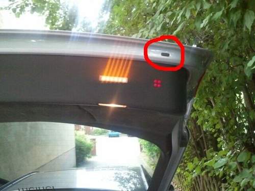

Wasser aus der Klappe:
Wenn Du die Klappe öffnest siehst Du am schmalen Blechrahmen 2 kleine schwarze "Kappen".
Wenn Du diese entfernst kannst Du sehen ob da wasser raus kommt. Selbst mal nen Eimer wasser über beide seiten der Kappen (nur Rücklichter) gießen und kontrollieren und danach mal die waschanlage benutzen.... den die zeigt (durch das Gebläse beim trocknen) obs wirklich dicht ist.
Meiner darf jetzt wieder hin da es den Waschanlagentest NICHT bestanden hat und es immernoch aus der Klappe tropft..... nicht mehr so heftig ABER es ist noch undicht.
(Kappe siehe Bild)
Resume:
Mit einen Rostproblem kam ich, mit einem Wasserproblem ging ich ! :( DANKE AUDI :(

Weil rechts FL und links VFl Mist aussieht habe ich links auch ein neues bekommen . :D:D:D
Hoffe das es nun dicht ist ! ;)
Sieht gut aus! :)
