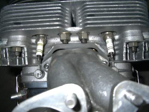

Also beide Ergebnisse, die 168PS auf dem großen Motor und die 66PS auf dem kleinen Motor halte ich für sehr gut. Unterschiedliche Rohre konnte ich natürlich nicht testen, weil ich nur große 48er habe. Zumal würde es für den großen Motor solche Saugrohre echt gar nicht geben können, weil die Ventile schon mal größer sind als die Vergaser.:p
Warscheinlich wäre aber, dass die dünnen Rohre noch geringfügig mehr Drehmoment bringen würden, und dem Motor noch schneller in oberen Drehzahlen die Luft ausgeht. Zumindet wäre das klar, für den großen Motor und für den kleinen wird sich warscheinlich nichts ändern.
Wie es mir vor kommt, ist die Abriss-Kante gar nicht mal so schlecht, weil dann zumindest in einem Teilstück des Saugrohres das Gas gar nicht an der Rohrwandung schleift und gebremst wird. Auch kann der Absatz Reflexionen bringen, die vieleicht für manche Drehzahlen sogar förderlich sind.
So kann ich mich nur wiederholen, dass ich persönlich absolut keine Bedenken sehe, diese Saugrohre zu verwenden. Es sei denn, er hat das selbe Problem wie ich. (siehe Bild):D
Grüsse.:)
P1030830
Ups, pass auf, der saugt das Rohr durch... :) :D
Sagen wir mal so: solange das Rohr im Übergang zum Kopf passend ist und sich keine Stufe IN Flussrichtung dem Gas in den Weg stellt, solange wird sich relativ wenig daran stören. Der Übergang vom kleineren Vergaser in das große Rohr ist also nicht das Problem. Das Problem ist das fette Rohr auf den kleineren Kopf, da steht was der Strömung entgegen.
Bei deinem Kopf ist das natürlich klar, dass das kleine Rohr sinnlos ist... es dichtet ja nicht mal mehr, so groß sind die Kanäle.
Technisch könnte man so argumentieren: Solange der Gasfluss von einem kleinen Querschnitt in einen größeren Querschnitt fliesen kann, solange ist das kein großes Problem, die Strömungsverluste sind recht gering.
Muss aber ein Medium von einem großen Querschnitt in einen kleinen, wird sich was an der Stufe davor stauen. Und diese Verluste sind heftig.
Man kann also erfolgreich einen kleinen 40er Vergaser auf ein 48er Rohr setzen. Das ist überhaupt kein Problem und funktioniert.
Was nicht funktioniert, ist, ein 48er Rohr auf einen seriennahen Kopf mit den kleinen 32 oder 35mm Kanälen. Das geht grandios daneben und wird sich bei bestimmten Drehzahlen heftig bemerkbar machen.
