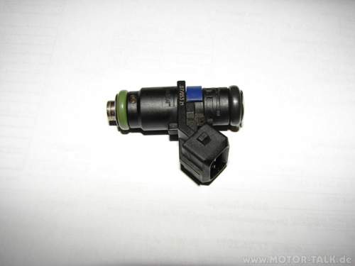

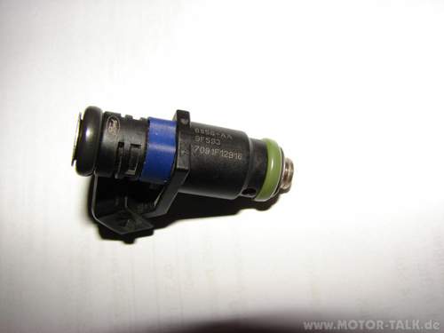

So ich gram mal meinen alten Topic wieder hoch.
Ich hab hier 4 ESV liegen, zu den ich leider nicht viel weiß.
Was ich rausgefunden haben:
Sie kommen von Siemens VDO, sind aus der DEKA Reihe, wohl DEKA IV vermute ich. Die Bauform könnte Pico(kurz) sein. Stecker ist Bosch EV1.
Gemessen habe ich 13 Ohm.
Verbaut wurden sie in Serie zwischen Ende 2002 und Ende 2008.
The all new Deka performance fuel Injector range from Seimans/VDO are designed to deliver accurate flow rates with maximum reliability in high performance engines.
The Deka Series of injectors deliver precision pencil, cone and split spray patterns at high flow rates. Available in both high and low impedance configurations, the fuel flow rates are set and calibrated using state of the art manufacturing processes to ensure precise performance and total reliability.
Manufactured in ISO certified facilities in the USA and Italy, the Deka injectors are suitable for OEM and replacement applications and are now available from VPW Australia.
auf dem Injektor ist das DEKA Logo eingegossen, Aufgedruckt ist die Ford Pflaume, dazu folgende Nr.6S5G-AA 9F593 7091F12916.
Auf der Seite ist noch ein 07/053. Das ist aber glaub ich eher was von der Fertigung, weil manche haben da hinten dran noch andere kleine Nr z.b. 21
Er hat drei Öffunen vorne erkennbar, Benzindruck ist 2,7bar.
Was mich interessieren würde wäre wieviel Durchfluß haben die. Was kann sonst zu den VDO ESV sagen, im Netz findet man da wenig.
Bilder häng ich euch an

Joo hatte das gleiche Problem, habe bei Muscel Motor ist Ami land angefragt, die eigentlich Hauptvertriebspartner sind, aber auch die konnten mir nicht sagen, welchen Durchlass die Ventile haben, sie stammten aus einen Smart forfour 1,3er mit 95 PS.
Ich kann Dir leider auch nicht helfen, denn das scheinen keine BOSCH Düsen zu sein... 🙁
Ne wenn es Bosch wäre hätte ich die Nummer in google gehackt, und hätte alle Infos gehabt. Auf der HP von VDO gibt es nichts, keine Datenbläter oder so. Bei Bosch sind wenigst ein paar Datenblätter von Standartdüsen.
Da steht auch viel Müll drin und oft auf unterschiedliche Werte. Ich habe schon mal nach Nummer gegooglet und mehr als 10 verschiedene Werte gefunden zu den gleichen Düsen.
Die Seite ist zwar ganz gut aber die gesuchten hab ich auch nicht gefunden🙁
http://users.erols.com/srweiss/tableifc.htm
Die kannte ich ja schon, habe ich aller ersten Post ja schon verlinkt. Die VDO sind irgendwie sehr selten, dann noch ohne wirkliche verwertbare Kennzeichnung. Am besten wäre selber ausmessen, aber ganz ehrlich ich habe keine Ahnung wie da die Testabläufe sind.
Das ist 1,5 Jahre und 7 Seiten her😁
Steht eigentlich auch auf der Seite. 100% offen bei 3bar Druck.. So ist Tabelle aufgebaut. Kannst dann dort vergleichen
Dann ist wieder das Problem wie bekomme ich so konstant nen Druck hin. Da bräuchte man einen guten Druckregler mit ner hohen genauigkeit und dann ne feine Waage oder Messzylinder.
