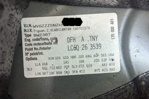

Solche Fragen können sicher nerven, und ich habe es wirklich versucht und kann die PR-Nummer für die Bremsen der Hinterachse einfach nicht finden / identifizieren. Die Vorderachse ist klar als 1LA zu erkennen, aber welcher Code beschreibt die Bremse für die Hinterachse? Es scheinen 300er zu sein und nicht innenbelüftet.
Mein verbindlichen Dank an denjenigen, der mir aus der Patsche hilft.

Tiguan-zettel
Das gleiche Anbei;

Hier steht noch ein "Hinweis" dazu;
https://www.tiguande.com/567/zuordnung_der_pr_nr_zur_bremse.html
Der Zugang würde dich 8,33€ Kosten.
Im AHW Shop sind für den Tiguan 2 folgende:
https://shop.ahw-shop.de/...eiben-300x12-hinten-bremsen-3q0615601a?...
https://shop.ahw-shop.de/...nal-vw-audi-scheibenbremsen-5q0615601e?...
Könntest dort sonst auch einfach mal über das Kontaktformular Anfragen,...
[Von Motor-Talk aus dem Thema '140 KW TDI 4Motion Allspace - ich finde die PR-Nummer der Bremsen nicht auf dem Sticker' überführt.]
Um auf Nummer sicher zu gehen, lass dir die komplette PR Liste beim freundlichen ausdrucken.. du hast wenigstens noch solch einen Aufkleber, mein Tiguan 09/2023 hat nichts mehr außer eine Bedienungsanleitung:-D
Ich danke euch! Wie vorgeschlagen habe ich bei ahw-shop nachgefragt, ob sie anhand der VIN die Kompatibilität sicherstellen können.
