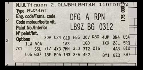

Hallo Zusammen,
Könnte mir jemand Code für die Bremsscheibe hinten auf meinem Aufkleber finden?
Vielen Dank.
Keine Angabe, weder vorne noch hinten!
Doch, vorne steht 1LW. aber für hinten nichts?
Richtig, 1LW habe ich übersehen, bin eher 1ZE o. 1LJ gewohnt. 🙁
Wo könnte man Die PR Nummer für hinten nachschauen/rausfinden?

Bremsscheiben nachmessen, den 🙂 fragen, hier die VIN posten:
https://www.motor-talk.de/.../...mer-fuer-bremsen-hinten-t6041857.html
